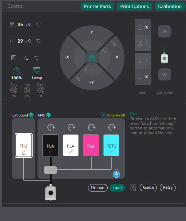

spider23 #8139 üzenetére
Nem igazán tudok ilyet. Minél kisebb a shore keménysége a TPU-nak, annál nagyobb az esélye, hogy begyűrheti az extruder. Én csak 95A-t használok, az elég kemény.
Az lehet a gond, hogy a Bambu nyomtatók a hotend felett és az extruder alatt (azaz köztük) elvágják a szálat és ezért a hotend hideg részében is marad filament. Merev szálaknál ez nem gond, mert kinyomja az új szál befűzése és a tisztítás során, de TPU-nál előfordulhat, hogy ez nem sikerül és akkor felgyűrődik az extruderben.
Talán meg lehetne próbálni, hogy amikor TPU-t töltesz be, előbb 250 C hőmérsékletre felfűteni a hotendet, kicsit várni, majd csak utána betölteni a TPU-t az extruderbe és úgy indítani azonnal a szál betöltését a nyomtató kezelőfelületéről, de sz csak az én "elméletem", még nem teszteltem, mert nem volt rá szükség.
