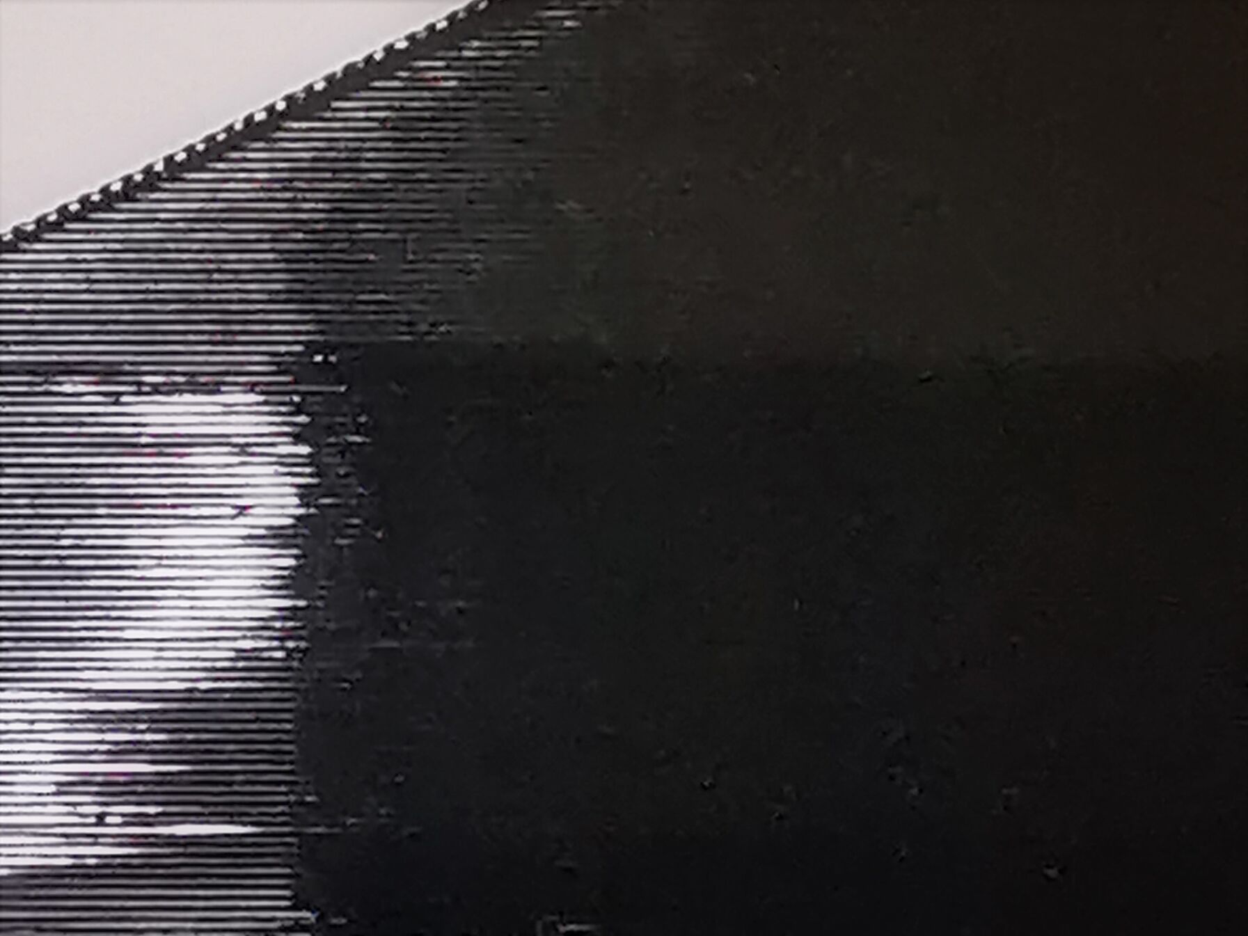

TomMusic #8562 üzenetére
Anno a SUNLU-val készítettem max volumetrikus mérést és ott is jól mutatta, hogy egy bizonyos sebesség felett már matt. Az Eryone olyan mint a tükör magasabb sebesség esetén is. Lehet, hogy ez amúgy nem olyan jó mert minden látszik egy fényes felületen. Pl VFA.
Itt a kép. -
