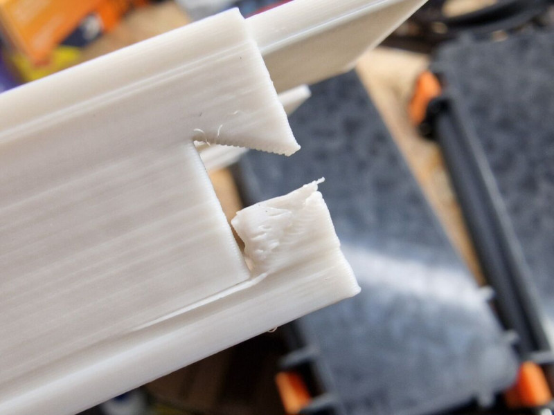

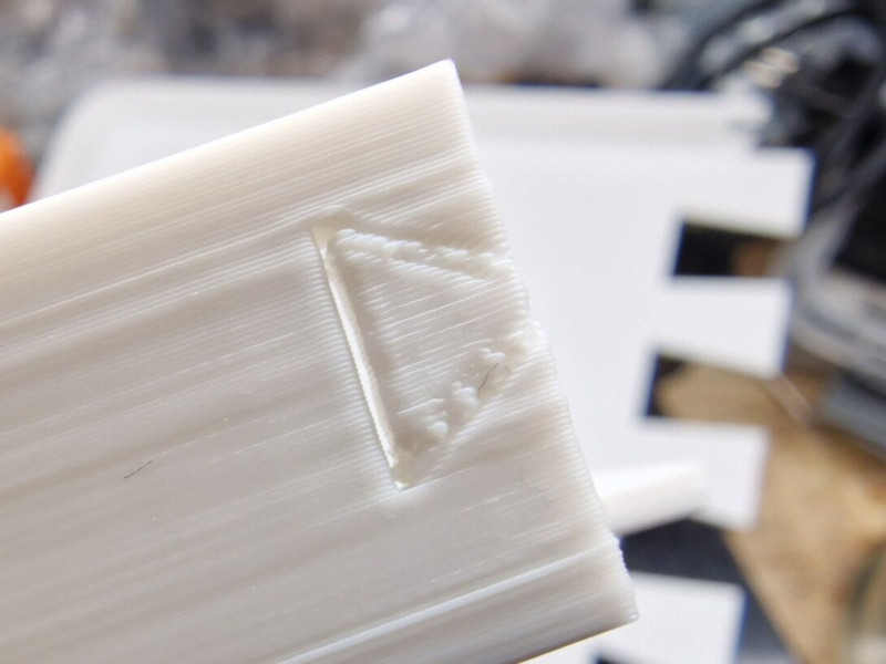

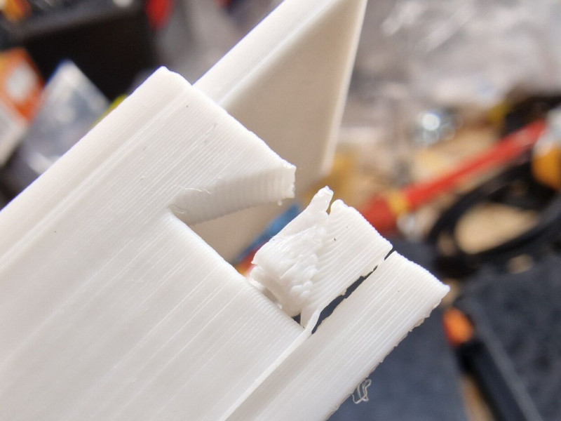

Egy kis segítségre, tippre lenne szükségem egy problémával kapcsolatban, ami nálam eddig még nem fordult elő, sajnos nincs igazán tapasztalatom ezzel kapcsolatban.
Pár napja ptesza kedves és hathatós segítégével elkészül a tálcám átméretezése, ami számomra pont megfelelő méretű, de sajnos a rétegek egymáshoz való tapadása probémás; a filament a már korábbról jól ismert, Alzás fekete-fehér csosmagból, a fehér, egy alap (generic) PLA beálítással, amit Orca felkínál és amivel eddig sosem vettem észre problémát egyéb esetekben. Mutatok pár fotót:
... egyszerűen akármennyire is próbáltam nagyon óvatosan, "kifordítani" egy fogóval a két kis supportot, felszakadtak a rétegek és elváltak egymástól... Ugyebár, a tárgy két darabból áll és egyenként akkorák, mint maga a munkaterület. Annak formájából adódóan, ahogy körbe-körbe megy a nozzle és építi meg a tálca széleit, meglehetősen "lassú" ugyebár, ... legalábbis én arra tippelek - józan, paraszti ésszel - hogy egyszerűen, mire "megérkezik" az újabb réteg, az másikra, már úgy "kihűl" az előző réteg, hogy "nem olvadnak össze" (de lehet, hogy most teljesen butaságot írtam és ennek így, ilyen formában nincs is jelentősége - nem tudom!
Mit gondoltok, milyen beállításokat érdemes változtatni, hogy jobb legyen a rétegek egymáshoz való tapadásra, ragadása?
Köszönöm előre is a tippeket!
poli27
DougButabi
#6577
220 fokra nyugodtan vedd fel, én azon nyomtatom az a gyári beállítás a p1 en gondolom a minin is... De nyomtass egy hőtornyot és kiderül... meg nem árt flow kalibrálás sem pl

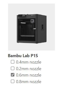

Tovább folytatódik a 0,6-os nozzle-ös szopásom...
Kínai CHT szarakszik oké, mondom berendelek egy Bambu hardenes steel-t és átrakom rá a thermisztort és a patront. Jobb a helyzet de messze tökéletes. Elhatározom, hogy hanyagolom a CHT témát és felrakom a Bambu-s 0,6-ot, azzal csak jó lesz...Hát, talán még szarabb a helyzet, mint a CHT-val. Frissen bontott Bambu PLA-val layer és wall separation van. Aztán ha az nem lenne elég, megint warpol minden, mint a szemét, hiába fújok rá 3DLAC-ot. Seam-nél olyan gap-ek vannak, hogy beleférne egy nyáriszünet. De PA kalibration-nél meg a default érték tűnik a jónak. Ez komolyan egy vicc már.

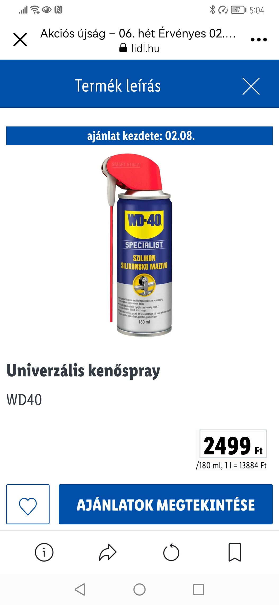

A WD40 Special fehér lítiumos "zsír" elég híg, olajszerű sűrűségű (nem véletlenül spray liszerelésben kapható, a sűrűbb anyag nem jönne ki belőle), ezért jó a lineáris rudakra és nem a menetes orsóra, mert oda sűrűbb zsír kell, mint pl. a MOL Liton EP3.
Én nem tenném a menetes orsóra, csak a lineáris rudakat kenem vele, oda bevált.
Szóval kétféle kenőanyag kell. -

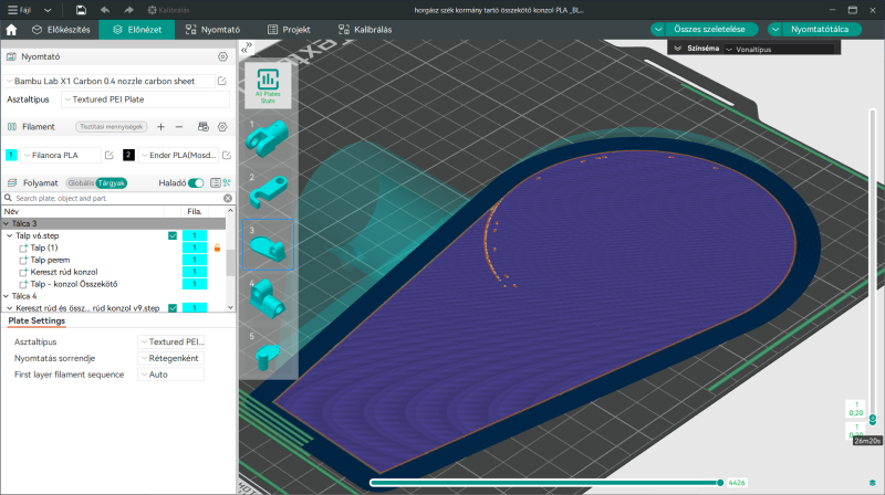

Dalee

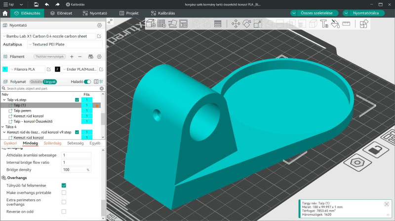

Adott az alábbi tárgy:
Orca Slicer szeletelés után az első réteg:
A tárgy amint a slicer-ben látszik négy komponensből áll. A kerek talp 100% kitöltésű, a többi része a tárgynak 50%-os.
Miért nem szeleteli egybegüggően az első réteget a slicer, miért látszik a kör alapú perem kb. egyharmada (akkor miért nem az egész), ami a további rétegekben is elkölönül ? -
