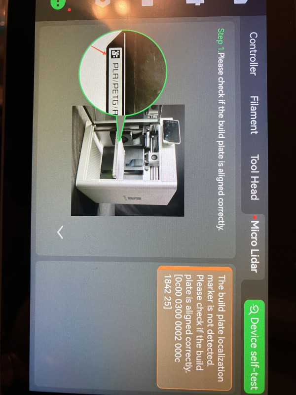

Na, előjött az első és számomra teljesen megmagyarázhatatlan hiba a nyomtatóval.
Tegnap este elindítottam egy 12 órás nyomtatást. Ma reggel arra keltem, hogy lefogyott a tekercs, cserélnem kellett. Nem gond, számítottam rá. Kicseréltem és folytattam a nyomtatást. Pár órával később ránézek kamerán a nyomtatóra és azt látom, hogy áll egy helyben a modellen a fej. Odamegyek a nyomtatóhoz és tényleg. Először azt hittem befagyott a kamerakép. A kijelző a nyomtatási hőmérsékleteket mutatta meg a csíkot, hogy meddig van a nyomtatással. Rámegyek kijelzőről, hogy felkapcsolom a világítást erre elhalkulnak a ventik és a kijelző átvált a tényleges értékekre ( a nyomtató már kihűlt mire újra ránéztem de mikor odamentem hozzá akkor még a nyomtatási hőmérsékleteket mutatta). Vakarom a fejem, hogy ez mi lehet. Rámegyek újra a világítás bekapcsolására erre az AUX ventilátor kapcsol be a világítás nem.
A világítás kapcsolója az AUX ventit kapcsolja a ledet nem. Na ez mi lehet? Ja... És ment a kukába emiatt 300g fila... Remek...
Ki mire gondolna? Mi lehet a gond?

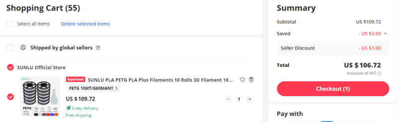

4ezer alatt van már (és év eleje óta annyiért) filament ingyen szállítással SUNLU-tól, ... minek erőlködni a hazai lehúzos boltokkal, már elnézést? Ugyamazokat árulják nekünk, csak felárral... azért még önmagam ellensége nem vagyok! -
Brain75
axlfsi
De ez így már úgy nonszensz, ahogy van! Utoljára márciusban vásároltam tőlük, de most újfent megnéztem és vajmi keveset változott, azaz 100USD körül kapsz 10KG filat ingyen postával, pár nap alatt német raktárból...
Ha leadok 10db ilyen rendelés, megvan az 500Kg fila, ingyen postával és nagyságrendekkel olcsóbban és hamarabb ... ezt az árazást kicsit benézték (vagy csak szimplán hülyének nézik, az esetleges viszonteladókat). -
axlfsi
...pktg 1520$
Ezt az apró részletet elfelejtetted az előző 4-6 dolláros posztodbólszerk.: most nincs
kedvemidőm utána számolni, de ez kinek éri meg?!
csak mert az 500 kilót vásárlónak biztosan nem (amikor kisebb adagokban, alig drágábban, ingyen a posta? vagy mit látok rosszul?) -

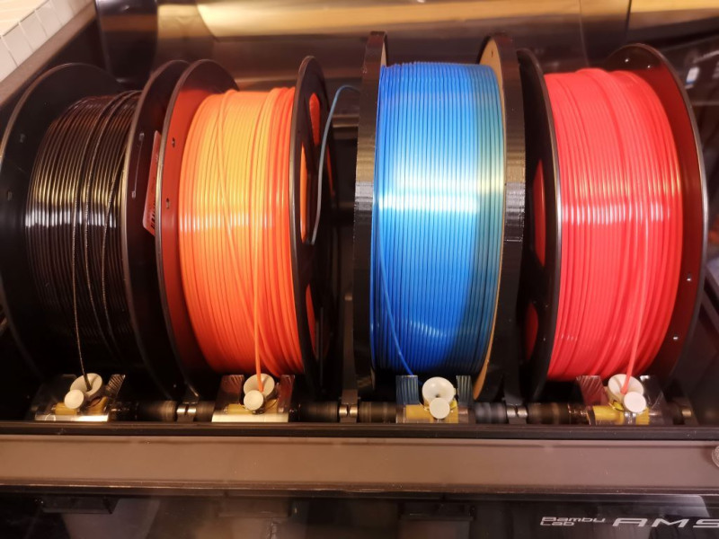

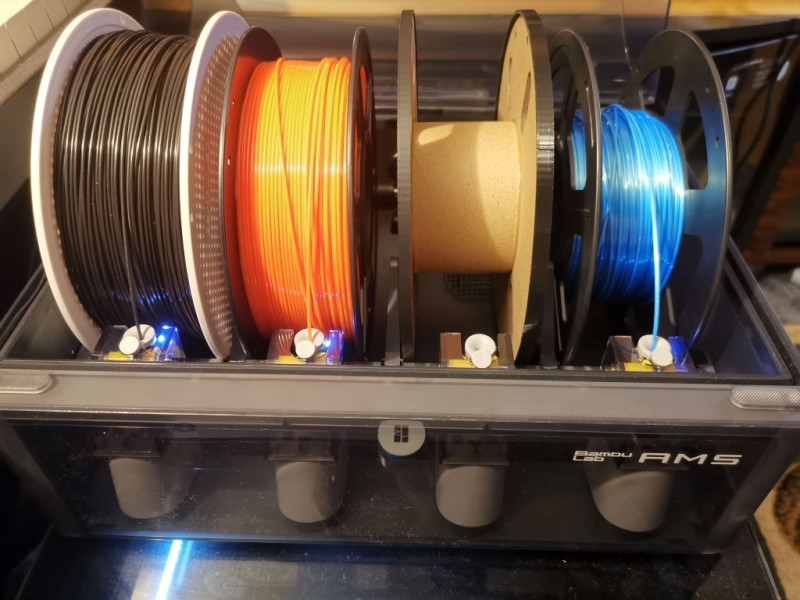

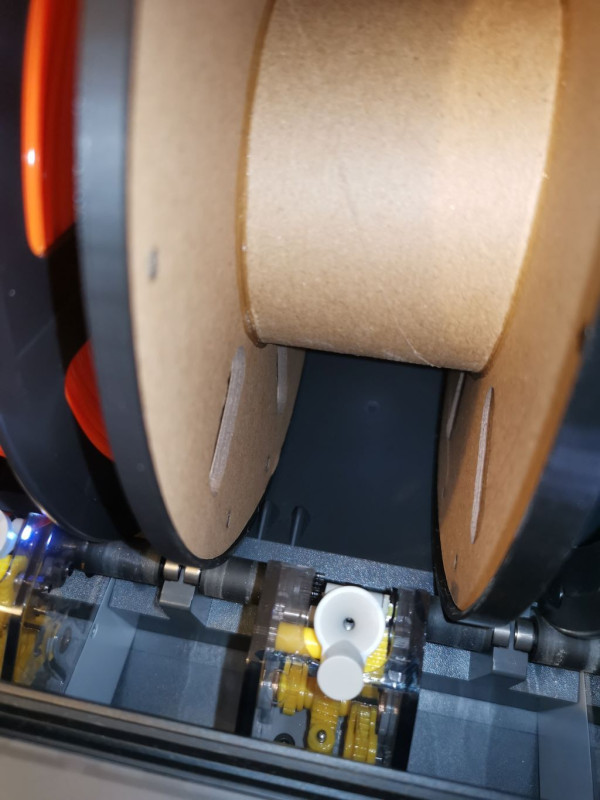

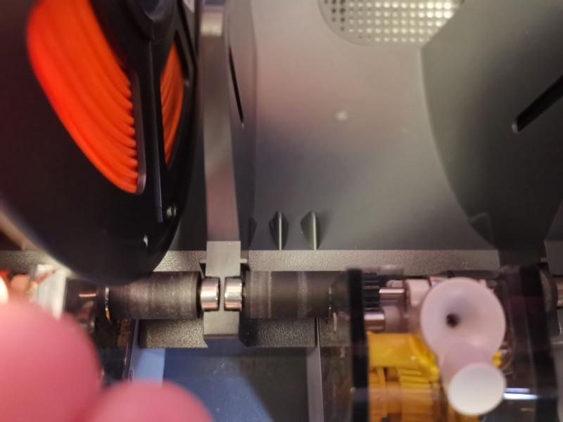

Akkor csak én próbáltam ki eddig. A standard AMS-be nem lehet beletenni mert a fészek alján van két vezető pöcök. Közé nem fér be mert ahhoz széles a tekercs, mellé tud csak menni , ott meg így áll. Hydra átépítés miatt pedig biztosan elveszti a garanciát.
Át kell tekercselni, még jó hogy van már pastamatikom. De annyi bambu orsóm sincs.
(de a világon se)
Valaki mondja már meg, hogy miért nem jó a papír tekercs az AMS-be?

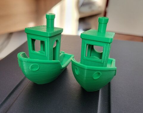

Nem kell röntgen szem, a ferde felületből, a tetőből meg lehet mondani. Ahol sűrűbbek a vonalak ott kisebb a rétegmagasság, tehát a baloldali modellen.
Sőt, a tetőn lévő rétegek számából azt is meg lehet mondani, hogy a jobboldali modell rétegvastagsága kb. 1,8-2x akkora amint a másiknak.

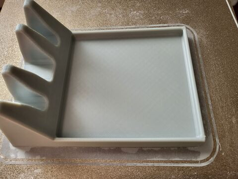

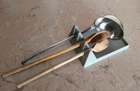

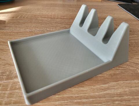

Szerintem egész szép asztaldísz lett

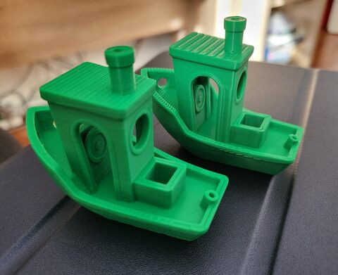

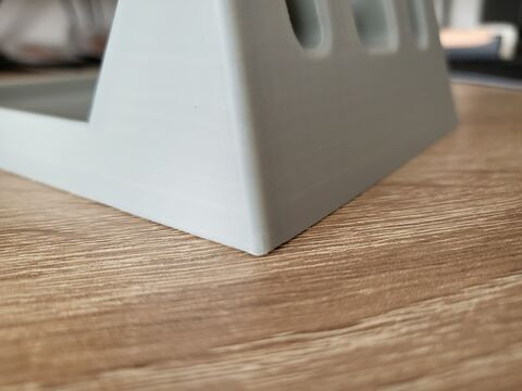

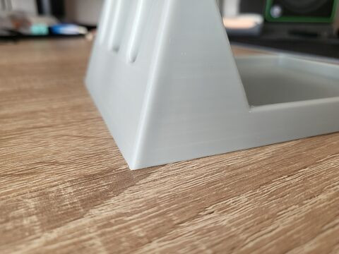

Tetszik a feladvány

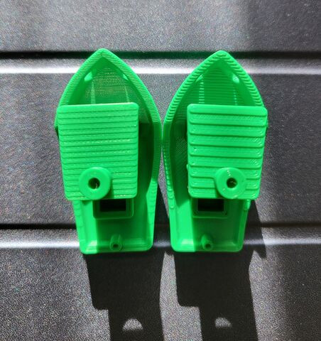

utolsó képen:
- a rétegvastagság eltér, a bal sűrűbb
- a jobb oldalin a kis hátsó doboznál látszik, hogy a sarkoknál luk van (arachne? sebesség növelés -> gyorsulás kezelés?)
Én nem látom a nozzle méretet/width-et jól, elég homályos. Érzésre a flow stabilitás a jobb oldalin gyengébb.
nagyon tipp: az uccsón a bal bambu, stabilabbnak látom az íveket, és a mintázat is arra emlékeztet. Egyébként sosem nyomtattam ezzel a géppel benchy-t. -
