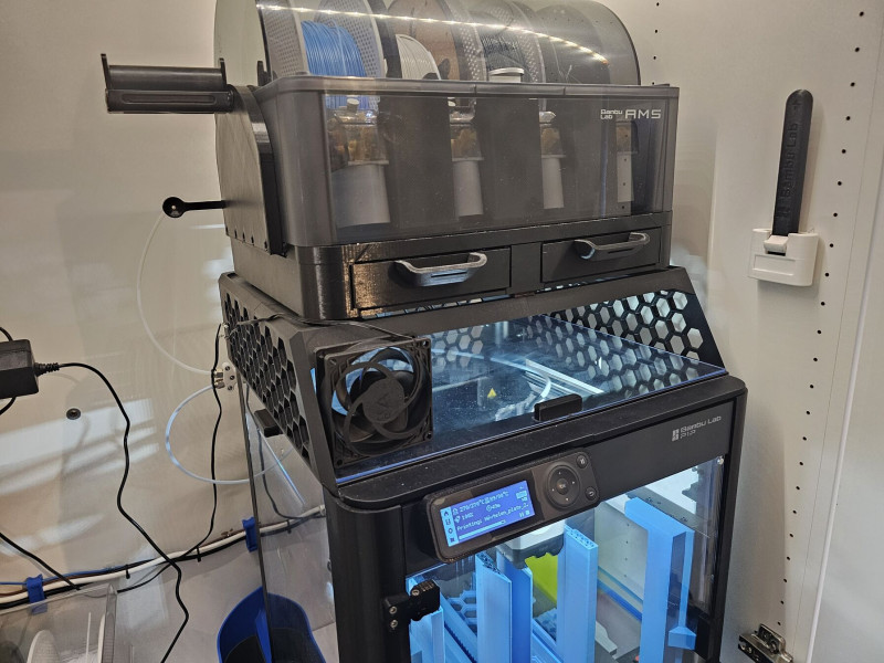

Én gondolkodtam a világítás updatelésén, de minek? Amennyit kell látok. Minek zseblámpával nézni? Ott a kamera. Elindítom a nyomtatást, ránézek néha telefonról vagy gépről, és végez. A kislányom is látja így, van amikor elötte ücsörög.
Nekem egy ikeás szekrényben van a nyomtató, éppen ki tudom nyitni az AMS-t, így nem emelem meg a tetejét. Igazából mióta megvan (kb 100 órát nyomtattam már vele) azóta a tetejét meg sem mozdítottam.
Én az ajtót nyitom ki ujjnyira, annyira, hogy a szekrényajtónak nekinyiljon. -

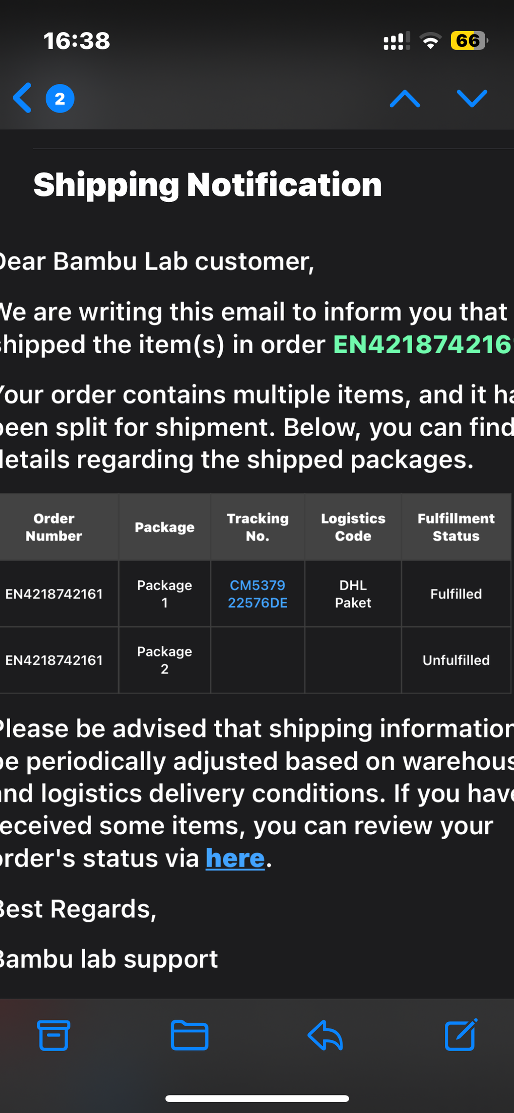

Az email szerint még nem küldték el a nyomtatót. Oda van írva mellé, hogy "unfulfilled" a rendelésnek azon része.

Kell valakinek ez a tető riser plusz a fiókos doboz? Nyomtatok másikat és ezt ha nem kell senkinek kidobom, csak sajnálom kidobni
