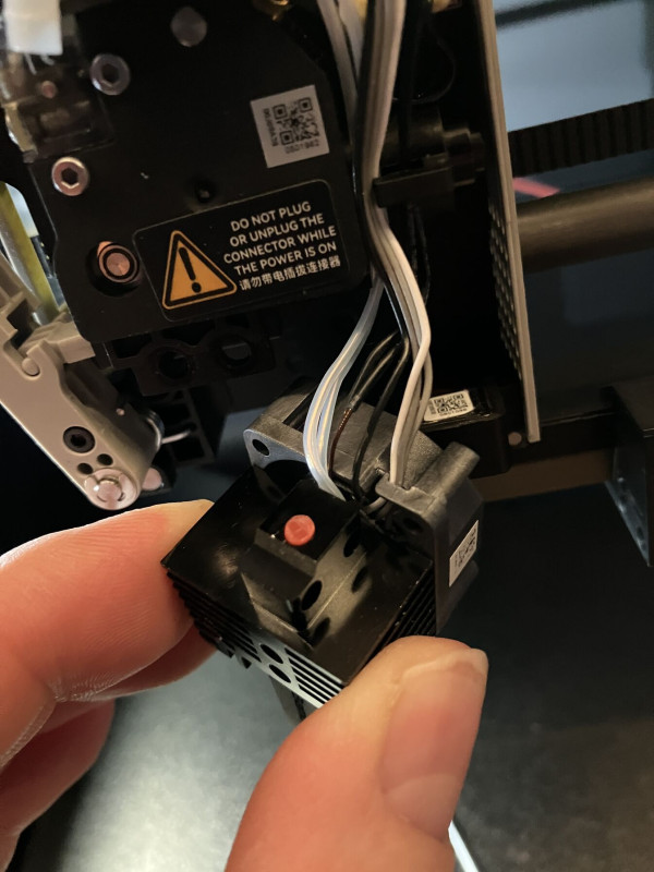

Újrapasztáztam a hozzá kapott pasztával, és ma PLA-val nyomtattam. 2-3 színcsere után ugyanúgy most a PLA beleszorult, de az extruder szétszedést megúsztam.
Teljesen el vagyok most már bizonytalanodva, hogy mi okozza a problémát.
Ha más nyomtatón nem szedtem szét, és nem raktam össze a 6-7 év alatt 30-50x hotendet, akkor egyszer sem. Ez meg itt szívat. A szenzor lehet nem érintkezik a heatblockkal, de ennyire nem? -

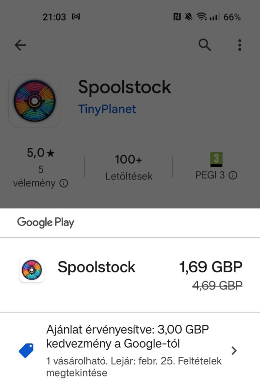

Na én is megvettem a SpoolStock-ot és felkerült a telóra meg a PC-re is az emuba.
Felvittem pár bontatlan tekercset tesztképpen és egész jó, szerintem jobb, mint az excel táblázatos megoldás, állok is át.
Nem igazán értem Imy hozzászólását, mert az excelben is manuálisan kell levonni az elhasznált mennyiséget, így ott is rossz lesz a nyilvántartás, ha "párszor elfelejti valaki" vezetni a fogyást.
A SpoolStock szerintem jobban áttekinthető. Persze mindez csak az én véleményem

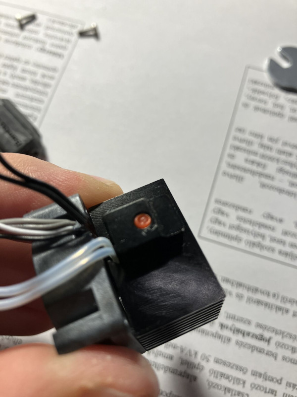

Juupine-s hotend nekem ma már 2. alkalommal jár így. Nem értem miért. Mintha túlmelegedne, és az anyag beragadna. PETG-vel járok így 250 fokon nyomtatom a SUNLU PETG-t. Valami ötlet, hogy ez miért? Tegnap raktam fel, a Sunlu PLA is 1x beragadt, de azt ki tudtam rántani. De ma az extrudert kellett szétszednem, annyira beakadt.
