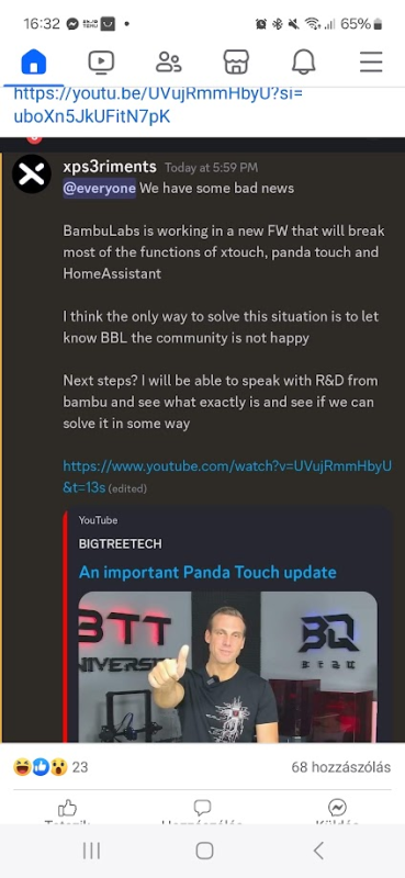

Nunder
Haverom szólt, hogy jött egy ilyen post az Official BambuLab Users FB csoportba. Mivel nem vagyok benne, ezért nem tudom, hogy mennyire valid a dolog, de ha hinni lehet neki, akkor a 3rd party kijelzők és HomeAssistant integrációk supportját FW-ből fogják "tiltani" P1S/P1P vonalon.
Lehet ez is olyan lesz, mint az X1Plus FW, hogy az elején mindenki hőzöng, aztán meg majd közös nevezőre jutnak a felek.
Ennyit szűrtem le, se FB-csoportba, se YT-ra nem megyek kommentet olvasni, mert rám nem vonatkozik, inkább csak ilyen FYI.

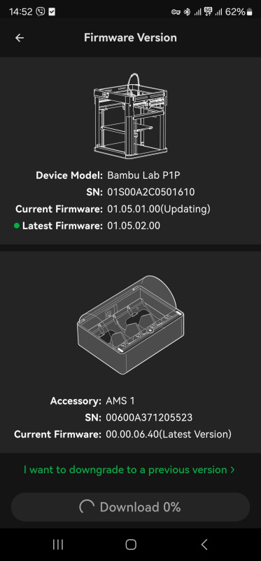

poli27
Uj fw p1 re.
