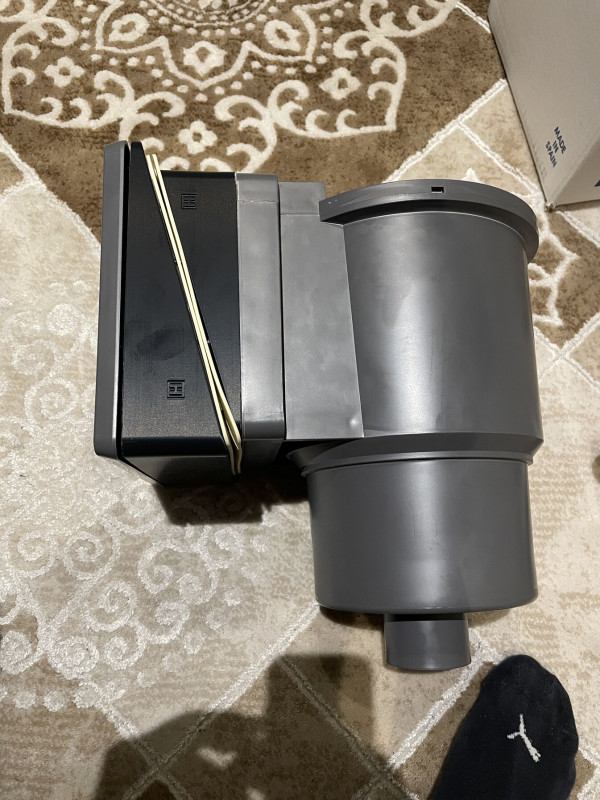

a kicsi ék és a skimmer közé még kell egy tömítés. (én 2mm szilikonlapból vágtam ki.) A ferde részben az eredeti tömítés van, a lyukakat kicsit meg kell munkálni, hogy szépen elférjenek a csavarok. Ha a külső pontba akarod a kis ajtót rakni, akkor kicsit reszelni kell az ajtón, ma csinálok egy kis updatet a nagyobb éken, a csavarokat meghúzva 2mm hiány van. A döntés a tiéd, vagy reszelsz a fedő lapon (Szerk: vagy teszel egy 2mm-es tömítést ide is, és akkor minden tökéletes), vagy kinyomtatod a javított változatot.
Jöhetnek a képek, hogyan sikerült. -

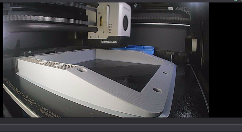

Nem gyroidot használok, hanem az új cross hatch kitöltést már, mert gyorsabb... Jha gyári beállításokkal Anycubic(sunlu) asa... Még nem tudom jó e nagyjából megnéztem elvileg jónak kell lennie
Melyik hova való majd amúgy?

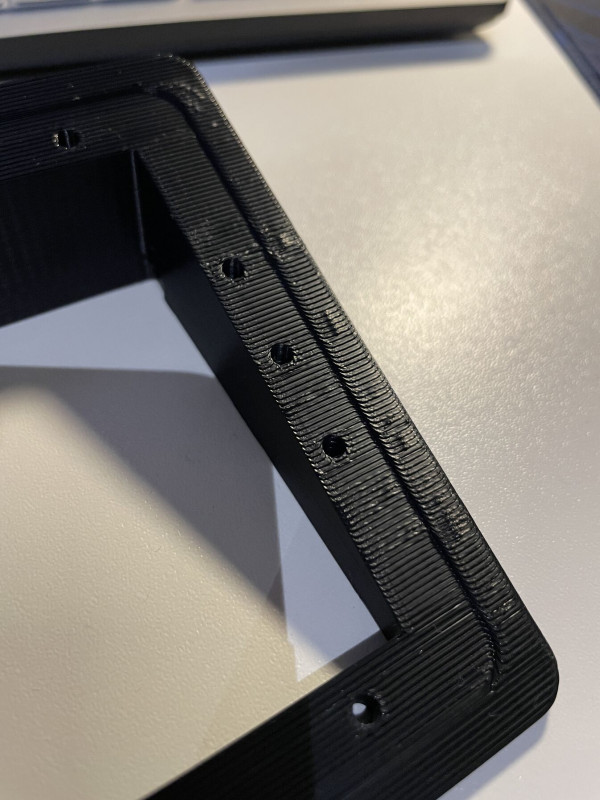

Picit vetemedett az egyik sarka így is, de a tömítés majd felveszi
Szerintem a Bambunak nem fűt egyenletesen az ágya... mindig ugyanaz az oldal vetemedik...
Emunem
Brim-mel nekem felvált az eryone (ragasztó nélkül), egérfülekkel amikor gyorsan nyomtattam lappal együtt felemelkedett...
(kb 1mm)
Úgy látom bevált a rajzom?Milyen ASA-val nyomtatod? gyári beállításokkal?
Továbbá úgy látom a gyroid sűrűséget nagyobbra vetted, van valami oka?

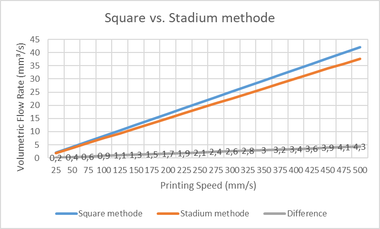

Teljes mértékig igaz. Utánaszámoltam, hogy mennyivel csap be a négyzetes módszer és az jött ki, hogy már kis sebességnél (100mm/s) is 1mm³/s eltérés van és ez növekszik. 500mm/s sebességnél már 4.3mm³/s.
A max térfogatáram 'kiszámolását én sem tartom jó ötletnek. Azt sokkal jobb ha lemérjük. Minden hotend és minden nozzle kicsit más és ezért eltérő értékeket mérhetünk. Ezek a kalkulációk elméleti tájékoztatást tudnak nyújtani arról, hogy a ha tudjuk biztosítani a megfelelő olvasztási hőmérsékletet és az anyag is 'akarja akkor mire lehet képes. A max volumetrikus sebesség pontos lemérésére CNC kitchen kidolgozott egy jó módszert amit az Orca Slicer be is épített a kalibrációs lehetőségek közé.

Nem szeretnék vitatkozni, de ez nem egészen pontos, lásd [link] , "Beware of manufacturers who use the following: Volumetric flow rate (mm³/s) = Speed (mm/s) x Extrusion width (mm) x Layer height (mm)." azaz "Vigyázzon azokkal a gyártókkal, akik a következőket használják: Térfogatáram (mm³/s) = Sebesség (mm/s) x Extrudálási szélesség (mm) x Rétegmagasság (mm)".
A linkelt oldalon a helyes számítást is leírják és van hozzá kalkulátor. Én hiszek az E3D-nek, van némi tapasztalatuk benne.

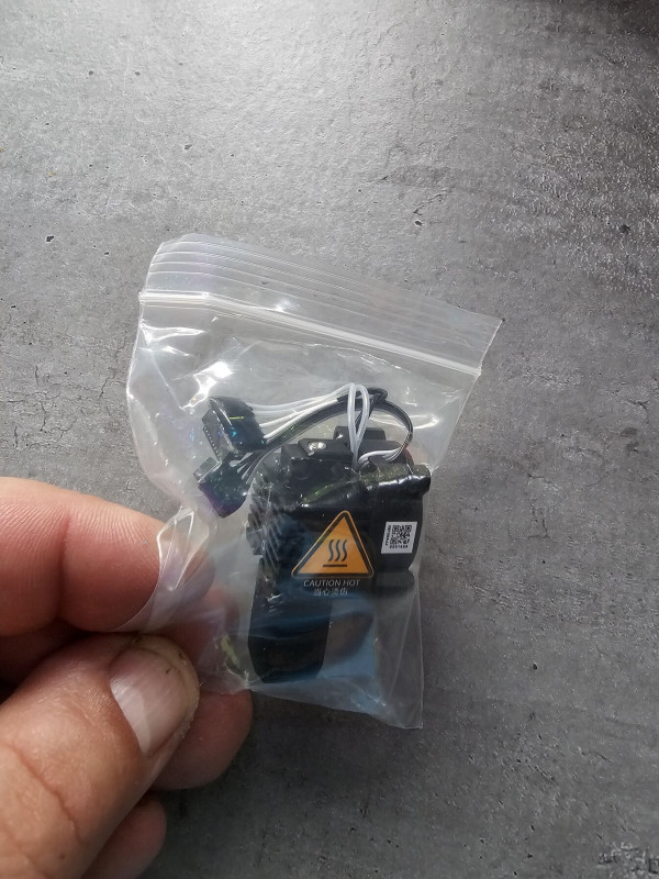

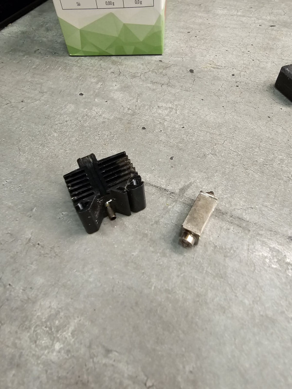

Erre a hibára 1300h nyomtatás után is kaptam komplett hotendet
