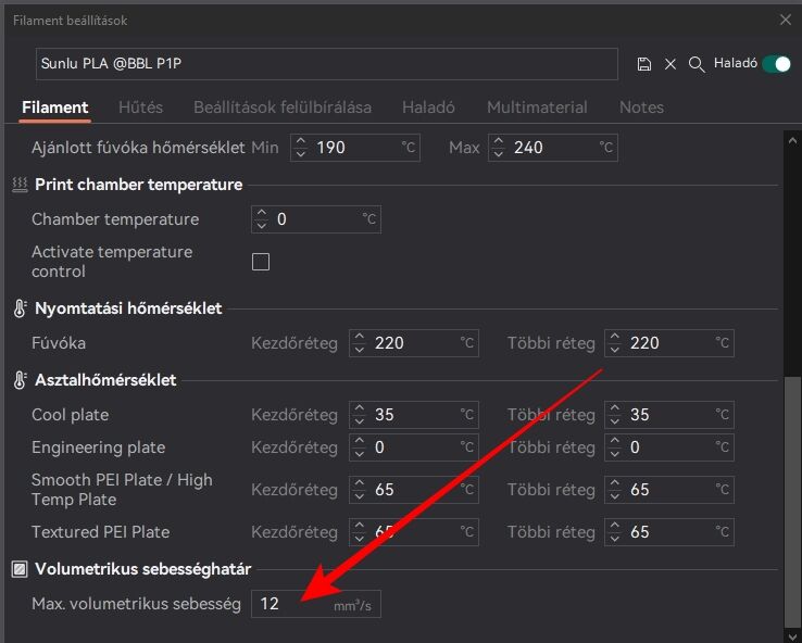

Egyébként meg nézd meg egy Bambu PLA filament gyári profiljában meg a Generic PLA gyári profilban a max. vol. speedet (21 vs. 12)és látni fogod, hogy a Bambu high speed nyomtatásra tervezett filamentjének max. vol. speed-je sokkal nagyobb érték.
A max. vol. speedet a Genereic profilokban a Bambu elég konzervatívan állította be, és a legtögbb PLA-hoz jó a 12-es érték, de lehet, hogy egyes filamenteknél még ez ios sok.

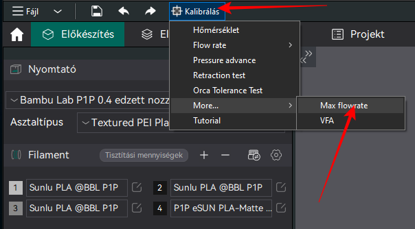

A max. vol. speedet nyomtatási teszttel lehet meghatározni, a Bambu Studio forkja, az Orca slicer [link] beépítve tartalmaz ilyet: -

Legegyszerűbb, ha nem a sebességeket állítgatod, hanem az adott filament tulajdonságainál a Max. volumetrikus sebességet veszed kisebbre. Alapvetően ez határozza meg, milyen sebességgel nyomtat az adott filamenttel, nem a sebességbeállítások. Hiába van gyorsabb sebesség beállítva, ha a max. volumetric speed kicsi érték, akkor ennek megfelelően lassítja a nyomtatást, mivel ez határozza meg, hogy az adott filamentből az adott hőmérsékleten mekkora mennyiséget lehet megolvasztva áttolni a fúvókán, ami alapvetően anaygfüggő.

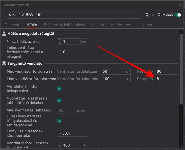

Ehhez kapcsolódóan olvasd el ezt a cikket, ez segít megérteni ennek a működését: [link]További finomítási lehetőség a filament tuljadonságainál a hűtés fülön a rétegidő növelése, ez főleg kisebb modelleknél lehet hatásos. Erről is ír a fentebb linkelt cikk.
