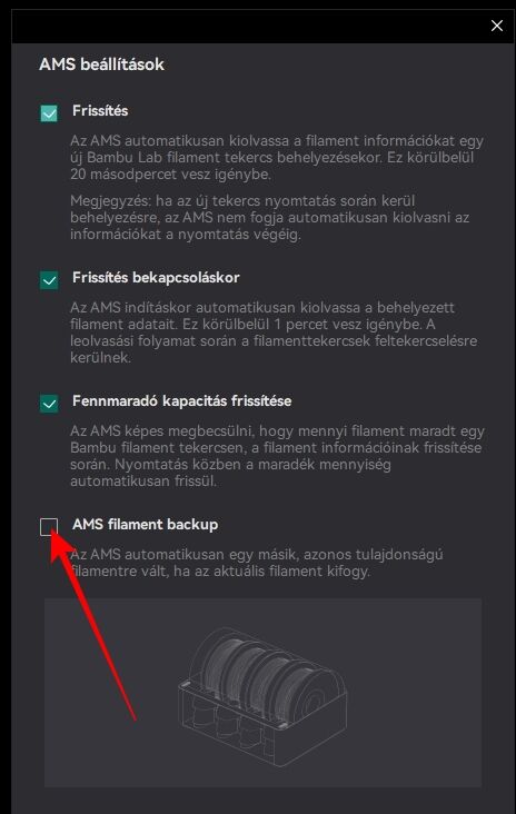

Váza módban nyomtattam és ilyenkor nem működik az automatikus tekercsváltás, erre nincs felkészítve a nyomtató, tehát hülyeségeket csinál.
A munkadarabot egy spagettiból kell kinyomtatni, tehát logikus, hogy nem tudja abbahagyni és a másik tekercsről folytatni.
Ehhez kellett két hét, mire rájöttem. -
