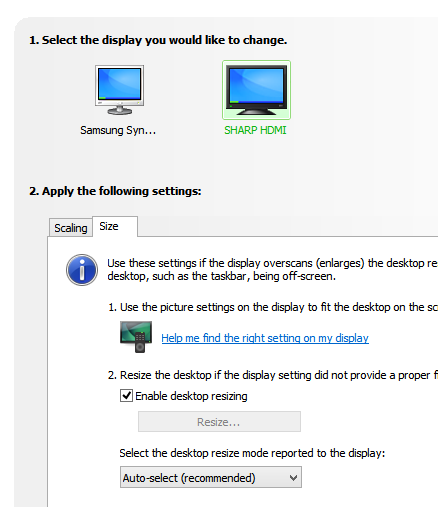

scope2007
hali!
pls valaki sesítsen, mert nem bírom beállítani a következőt:
a VGA-n kettő darab megjelenítő van (egy monitor, és egy tv).. a felbontás ugyanaz: 1920x1080
de a tv-n mégsem látszik a teljes ablak, ami a monitoron.. kb pont annyit vág le minden irányból, hogy az órát már nem látni, sem a start menüt
a vga-ról mindkét esetben DVI megy.. a monitorba: DVI-DVI, a tvbe meg DVI-HDMI
AMD-s voltam---catalystaban könnyen belőttem.. de itt nvidianál nem érzem a balanszot
