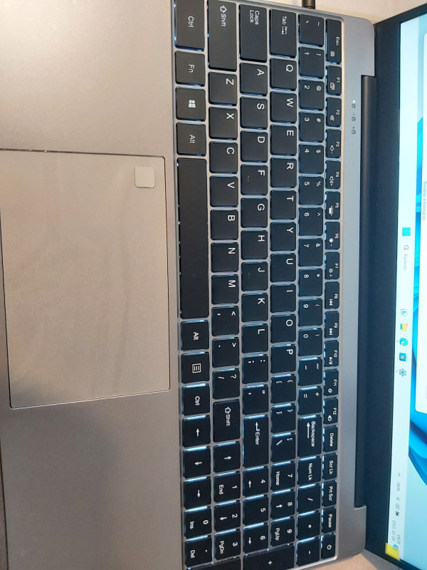

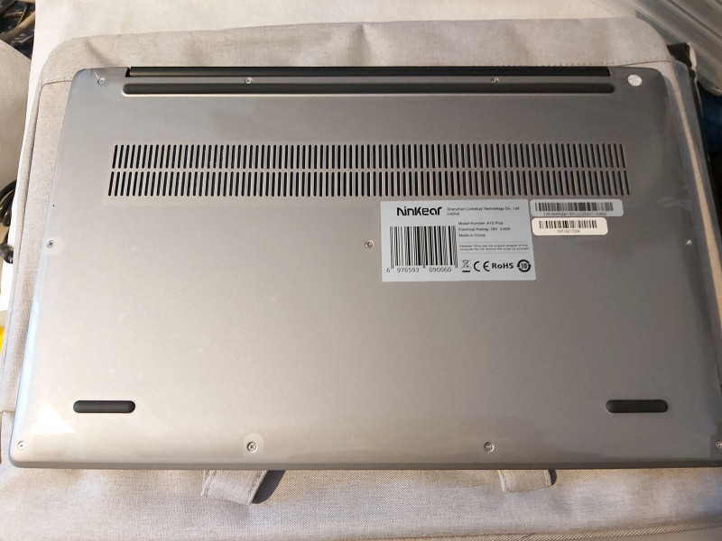

Igazából nem érzem rosszabbnak mint a hasonló árú notikat. A bill meg kifejezetten jó rajta. Nem szedhetem szét, 1 év gari van rá. Meg le merem fogadni hogy minden forrasztott rajta azaz nincs mit cserélni. Mondjuk egy hp 250-es képest luxus kategória, de egy üzleti géptől azért messze van. Élei szépek, szerintem totál rendben van. Nem fém de nem is biliműanyag.
Portokban szegényes:hdmi, usbc, usb2, sd, hang van rajta csak. Van kamera, újlenyomatolvasó, bill világítás. Kijelző 180 fokban kihajtható de nem érintős.
Usbc-n nem hiszem hogy tölthető, sima 19v adaptere van.Találtam tesztet ahol szet van szedve [link]
fólia van rajta, nem szedem le mert nem nekem lesz és meg kell hagynom újnak.

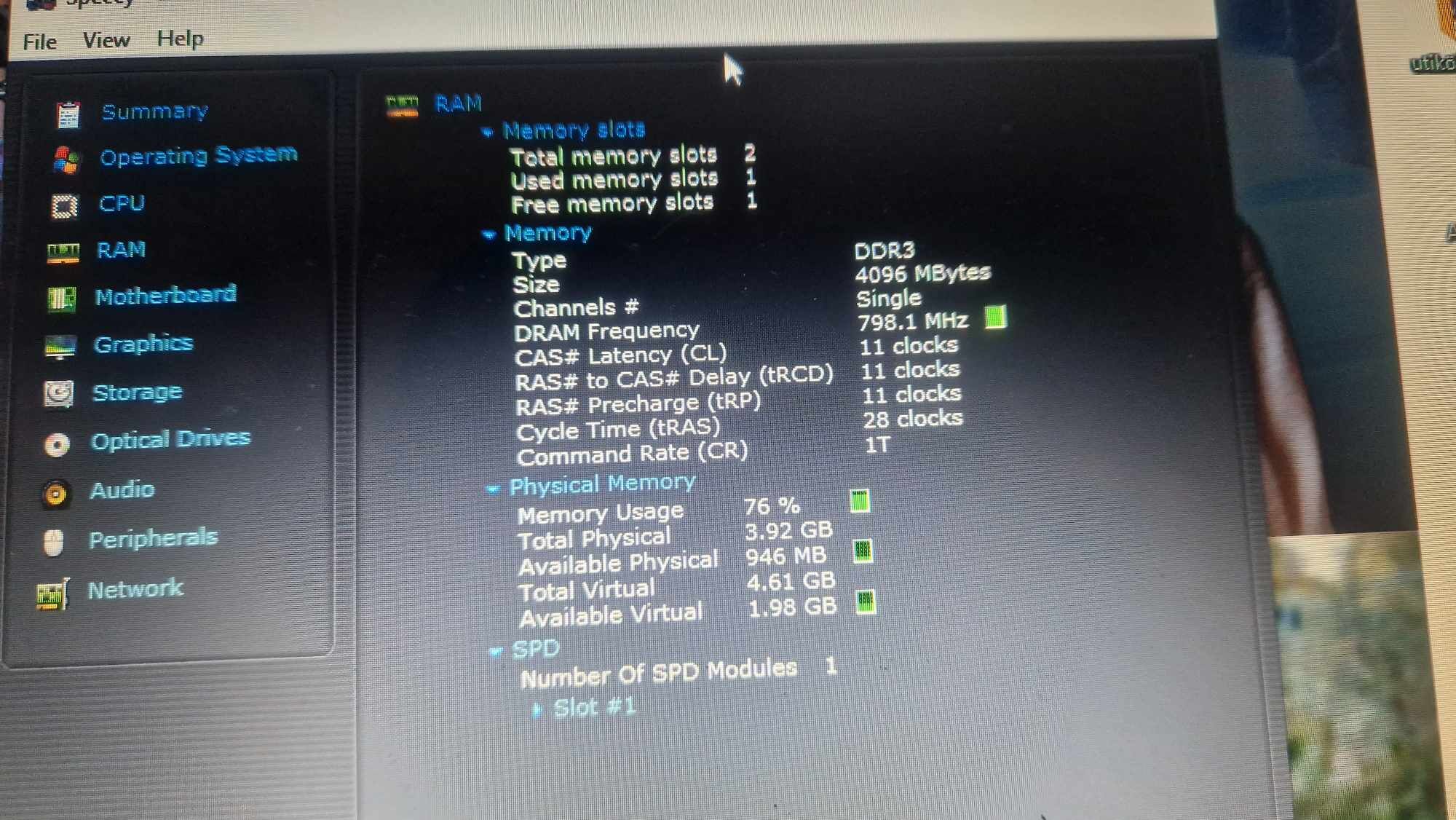

már úgy értem , hogy a két működő négyest eladom, és helyette 1x16-t rakok bele abba, amiben most is van az egyik négyes ( azért tudok írni
szétszedve takarítás céljából volt 1 hónapja, szoktam javítani, de 1 ponton túl nem megyek bele, mert ismerem a határaim, ez is ilyen -

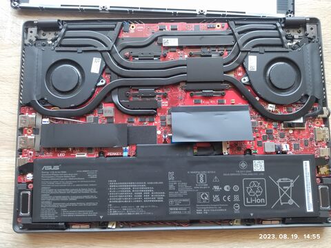

Nem lehet bekapcsolni, amint bedugom a töltőt kezdődik a led orgia. A bekapcsoló gombot hosszan nyomva le lehet állítani a villogást. Ekkor csak a wifi villog és nem melegszik tovább a CPU. A monitor egyáltalán nem világít, hangjelzés nincs, a ventilátort nem pörgeti fel.

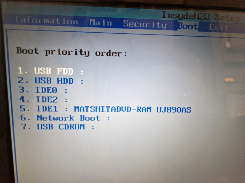

Hagyjuk... a poszt valami teljesen felesleges kombinációból született....
Eleve ha írni akkar csak visszatolja a caddy helyére a dvd-t s csók
Ha meg mindenáron külső kell akkoor nem tudom miért nem egy usb kulső házat vesz és tol bele egy asztalí írót?... Tudtom szerint amúgy sem széles a piac a noti dvd írók kínálatában... szóval ha 2 fillérből akarja megoldani akkor tolja vissza a laposba amíg írni akar ,ha meg jót akar akkor külső 5,25 ös, s csók
