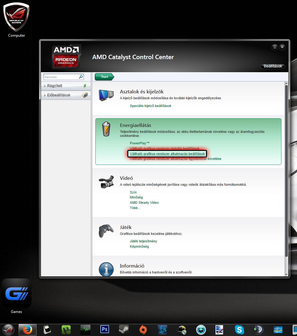

Shifty01
SPeti1984 #14205 üzenetére
Alapbeállításban automatán vált a kettő között attól függően mennyire kell neki az erőforrás.
Te is tudod állítani manuálisan Catalystban sőt még a futó programokat tudod csekkolni mit használ. Van 1 beépített "Monitoring" funkció és kijelzi melyik."Áramforrás alapján" beállítás alatt pedig automata, kivéve ha akkuról megy mert ha akkuról megy automatán az intelt használja. Ha azt szeretnéd h akkuról is azt használja amit te akarsz és nem amit ő automatán berak szimplán át állítod.
Nagyteljesítmény= AMD
Energiatakarékos= Intel
Kép: -
