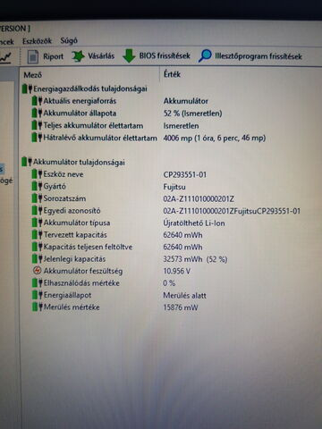

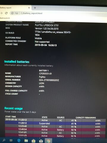

Igazából kb 2 órát üzemel, csak nem tudja megmondani merre van arcal, hogy mennyi a hátralévő idő amit akksi üzemmel bír, meg megáll a töltés 77%-ál.
Lehetséges lenne hogy zárlatos egy cellea, azért nem mutatja a pontos infokat? Minden esetre holnap jön még 2db ilyen gép majd cserélgetrem az akksit és kiderül.
