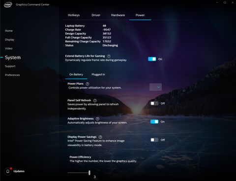

krypton #41846 üzenetére
Az intel hd vezérlőközpontban van a megoldás. Rendszer-> teljesítmény fül (ha jól emlékszem). Olyat kell keresned, hogy a világosabb képek halványítása az energiatakarékoság érdekében (vagy valami hasonló). Bocsi, csak nagyjából emlékszem, de így is biztos megtalálod.
Update: közben megtaláltam egy szemléltetést. Az adaptív fényerőt kell kikapcsolni, de a magyar fordítása biztos nem ez.
