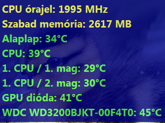

Egyébként elképzelhető ám hogy rosszul írtam ezt a memóriás dolgot
,mert pl.ezen gépen se méri annak a hőfokát az aida64,csak nekem ez a gép most beugró és nem emlékeztem jól.Aida64-et rakjál fel, felül a beállítások menüből,OSD elemek engedélyezése,megjelenítését válaszd.Egyébként ha nem memória hőfok az ami 86°C volt akkor kizárásos alapon chipset lehetett csak,de a lényeg a lényeg hogy sok.
