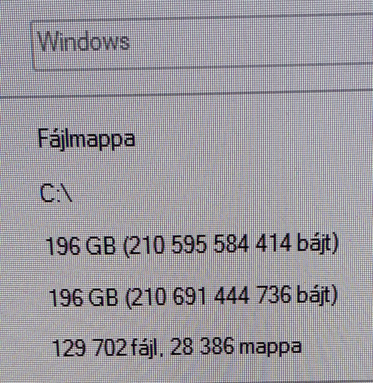

Egyet nem értek. Nekem is van egy pár HDD, és meghajtó, de nálam volna szabad áramcsati, nem is egy, inkább az a bajom, hogy adat csatlakozóm nincs több.

Létezik olyan átalakító ami a felesleges VGA tápkábelből csinál nekem Sata vagy Molex táp csatlakozót?

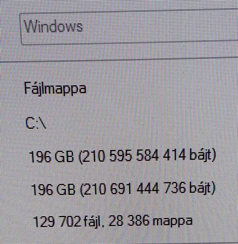

"win oldalán"
Win gomb+e és tulajdonságok (de egyik meghajtót sem jelölöd ki előtte - itt mutatja hány bites a cpu, hány bites a windows, mennyi ramot érzékel és ebből mennyit tart használhatónak..A ramot 180 fokban elforgatva is hasonlóan néz ki csak nem illeszkedik a slot-ba, de erőből be lehet nyomni (csak kicsit recseg).

Nekem is ugyanez van, a 120GB SSD már kevés. 10GB-ról indult a Winfos mérete annak idején, aztán kinőtte magát. Mindent átrakok majd szerverre, és felrakok a gépre egy Linuxot, az lesz a hosszú távú megoldás.
