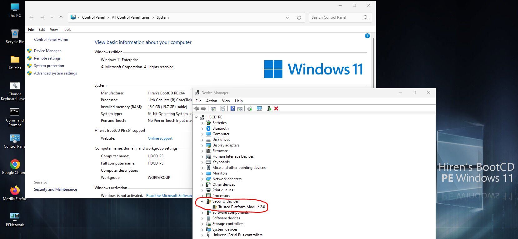

Néztem az első linkedet, csak nem görgettem lefelé. Ezt próbáld meg.

Ja igen… bocsi, nem néztem. Ott a device-nél még mi van?

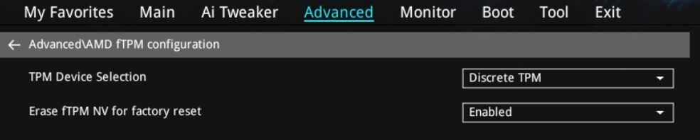

Ftpm-ként keresd a biosban.

Azt dobd már be hogy mit ír ki. Hol akadsz el?

Szia. Eszköz pontos típusa?

1.) Az alaplapodon van TPM chip? Mi a pontos típusa?
2.) BIOS-ban engedélyezve van a TPM? Olvasd el EZT. Esetleg készítsél kamerás képeket a kapcsolódó BIOS beállításokról.
3.) A neten arra is vannak példák és megoldások, amikor a Win10 eltünteti a TPM eszközt. Ezt úgy tudod ellenőrizni, hogy letöltöd a Hiren's BootCD iso-t, és Rufussal kiírod egy 4 gigás pendrájvra. USB boot után az eszközkezelőben vagy a HWInfo-ban megnézed, hogy látszik-e a TPM modul. Ha látszik, akkor Win10 hiba, ha nem látszik, akkor BIOS beállítási hiba. -
norbmeator
Olyan problémám van, hogy váltanék Win 11-re, de valamiért nem ismeri fel a rendszer (?) a TPM 2.0-át. Elméletileg minden jól van beállítva a BIOS-ban is, de ezt az alábbi linken tudjátok csekkolni, nem nagyon értek az ilyen nyalánkságokhoz. A BIOS-t is frissítettem a legújabbra, de az sem segített.
Eszközkezelőben a biztonsági eszközök pont alatt mutatja az AMD PSP 11.0 Device-ot, azt elfelejtettem fényképezni.Már próbálkoztam ezzel a kérdéssel egy másik topikban, de ott sajnos nem sikerült megtalálni a hiba forrását, ezért gondoltam felteszem itt is, hátha.
Előre is köszi a segítséget/ket.

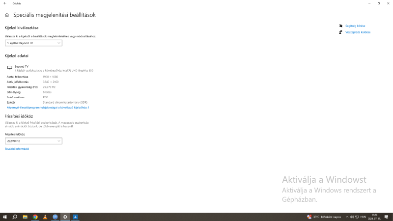

Hogyan tudom windows 10 alatt egy kijelzo/kimenet felbontasat rogziteni 1080p-e es kikapcsolni az autonegotiationt?
Roviden a problema :
1. kijelzo egy 1440p monitor
2. kijelzo egy 4k TV tobb,mint 5 meterre a geptolEddig ugy nezett ki a dolog, hogy a monitor HDMI-vel csatlakozott, a tvt pedig displayport-hdmi atalakitoval hasznaltam
A 10 meteres HDMI kabel elvileg 4K/30Hz.
Gyakorlatilag full hd felbontas felett 20 masodpercenkent tortenik valami valtozas,amitol a tvn elmegy a kep,feljon a HDMI1 OSD felirat, visszajon, es ezt jatssza folyamatosan.A regi alapomnal a problemat kikuszoboltem azzal, hogy a passziv dp-hdmi atalakito nem tud 1080p-nel tobbet, igy ki se kuldte a 4k jelet, rogton 1080p-re allt be, ment hibatlanul.
HDMI-re kotve az is ugyanezt csinalta.Az uj alaplapomon nincs DP csatlakozo, a dvi-hdmi atalakito pedig sajnos tud 1080p feletti felbontast is, 4k 30Hz-en kezdi, el se tudom allitani.
Nem szeretnek egy kisebb vagyonert 4k hdmi kabelt venni 10 meteres hosszusaggal, igy jo lenne, ha valamilyen modon tudnam 1080p-re rogziteni a felbontast. Ha csak siman beallitom, akkor nem jegyzi meg,es a 4k-t erolteti.
Mi a kulonbseg az asztal es az aktiv jel kozott? Hol lehet az utobbit allitani ?

BitRider
Right click on the the desktop, then click "Display settings". In the window that opens up, look at the options under "Orientation". Click the dropdown menu under it, and then choose your preferred screen orientation: Landscape, Portrait, Landscape flipped, or Portrait flipped.
