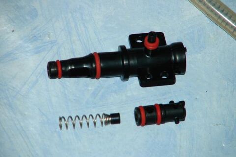

Dr. Szilikát #3311 üzenetére
Ilyen:
A belső darabban van egy furat, a két tömítés között, ott megy be a víz.
Az ellendarab ami a főzőegységben van, néha nem illeszkedik precízen, ilyenkor hallani a betöltés végén ha megszorul, ha pedig túl lazán illeszkedik akkor meg elengedi a nyomást, néha segít ezeken a problémákon a tömítéscsere és a kenés. Ha gyári hibás akkor a csere.
A vízkő szeret megtelepedni a kis gumidugó környékén, ha beszorul egy vízkő morzsa, gőzölés után szivárog a víz a tálcába, ez kivett főzőegységnél látszik. -

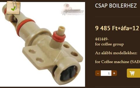

Dr. Szilikát #3306 üzenetére
nekem fekete van és nincs rajta a csúszka gyárilag sem
#85578752
Nálam gyárilag a fekete van, nem hiányos, van benne kis rugó, amin egy gumis dugó támaszkodik a belső bajonettes részbe.
Volt még az Xsmall-hoz egy másik konstrukció, az jobb volt, bele lehetett tekerni egy fúvókát, megfelelő tömítéssel, jól lehetett vele csökkenteni a vízhozamot. -
