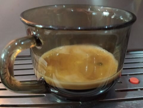

Kisérleteznék, de nem tudom merre induljak.
Állítsam durvábbra a darálót?
Nem vitatom, hogy karosba jó, de automatába nem vált be, legalábbis nekem.
Bepróbáltam egy esspresso machiátót is vele, de úgysem jó.
Esspresso lungonak meg egyenesen rossz.
Kivettem egy babszemet, és simán szétnyomtam az ujjammal, nem tudom hogy ez mennyire normális.
Remélem, hogy a Lavazza Crema E Aroma jobb lesz, az direkt automatába való, ezzel meg futok pár kört, ha nem lesz jó akkor elajándékozom, vagy csinálok egy blendet belőle Dallmayrral. -
