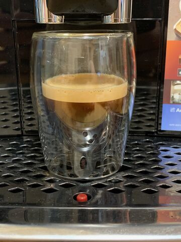

Figyuzzátok gyerekek
az enyémet [link]
Üvegpoharam sajnos csak ilyen pálinkás volt
, mert eltört mind, a porcelán meg nem átlátszó.
A kép kicsit homályos lett mert közel volt a kamera, de a lényeg látható.
A képen, tejszín meg cukor már van benne.
Ja, a beállítás ugyan az volt, de nálam a daráló már mínuszban van

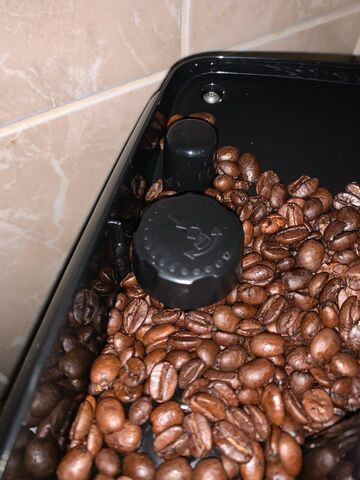

A videón Lucaffe mr. Exclusive 100% arabica látható, ezen a beállításon a darálóval
Most már végre rendes zacc pogácsák készülnek, eleinte (kb az első 10 kávé) eléggé változó volt, inkább gagyi.
