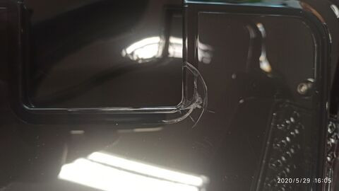

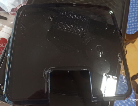

Aposomeknak van egy Philips HD8650 gépük, és most azt csinálja hogy főzés elején kicsit kirúgja a zacctartalyt, világít is a hiba jelző LED és így nem is főz. Szerintetek ez mitől van?
