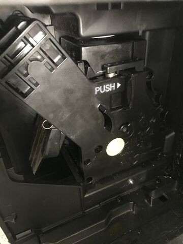

Grande Ale
#1184
Valami a főzőegységben szorulhat. Nézem a mechanikáját, (nem pont az [link]), nem nagyon látok a meghajtáson kívül semmit odabent. Magát reteszeli a főzőegység. A szerviz biztosan megoldja.
#85578752
Grande Ale
#1182
Reteszelődik amikor betolod? Ha ki tudod húzni a kis fül megnyomása nélkül akkor valami letört ami reteszelné a főzőegységet.
https://www.youtube.com/watch?v=mrLeAPfz6cs -
Grande Ale
Szerintetek miért csinálja ezt? Ki van a központi egység tisztítva, normálisan a helyén. Néha egy kávét lefőz, de most már egyet sem.

#1137
Én első körben:
1. Áramtalanítanám (tápkábel ki)
2. kivenném a víztartó edényt,
3. Ha ki lehet, akkor a zacctartó fiókot, Szerk: természetesen a kávészemeket is a daráló részből, amennyit ki lehet, azt kivenném a következő pont miatt.
4. Oldalra dönteném az egészet és megnézném mi akadályozza a tálca visszatolását és óvatosan, nehogy eltörjön valami megpróbálnám a csepptálcát visszarakni a helyére, vagy a tálca visszadugását érzékelő reteszt támasztanám ki valamivel, hogy úgy érezze, bent van a tálca.Ha sikerül, akkor összeraknám és bekapcsolnám.
Ha ez nem járható, akkor videók alapján próbálnám kivenni a főzőegységet, majd alapállásba állítani és utána visszarakni, esetleg teszt módban csinálni vele valamit
Teszt mód gaggia készülékeken: [link]
