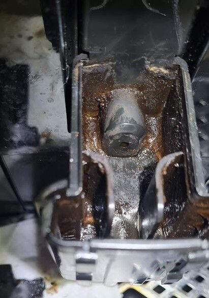

Megcsinaltam en is. No ez tenyleg eleg koszos.
Mi kb mindig itthon vagyunk, igy nincs olyan 2 nap amikor nincs hasznalva.
De olyanoknal, akik 1-2 hetre elutaznak, foleg nyaron, nos ott tuti idealis tenyeszhely van mindenfele gomba es bakterium szamara. Ott tuti elet lesz benne 2 het alatt.Igazabol ez ilyen kave olajos lerakodas - nagyon nehez jol letisztitani. Papir torlovel benyulva lepucoltam amit lehet, aztan ecsetttel meg fultisztito palcikaval rakentem a feloldott kave olaj oldo tablettat jo surun, majd vagy 3-4-x atmostam es meg utana is fultisztitoval az elerhetetlenebb helyeken amig mar tok tiszta lett. Vegul tiszta vizet atfolyatva (kis 1 literes virag locsolobol) mar nem jott ki semmi, fultisztitoval bele nyulkalva sem volt elszinezodes a fultisztiton.
1 ev 3 honapos lattego - mondjuk pont tegnap volt nagytakaritva (vizko, kave olaj, zsirzas). Az also kepen lathato kis fedel takarja le ezt a kamrat - a rajta levo lukon nyultam be egy csavar huzoval es ugy vettem ki.
A tobbieknek mondom, hogy a kromozott reszeket oldalra kell huzni, nem felfele. Alulrol kezdve a gep jobb es bal oldala fele. Eloszor kijon az alja, aztan a teteje is.

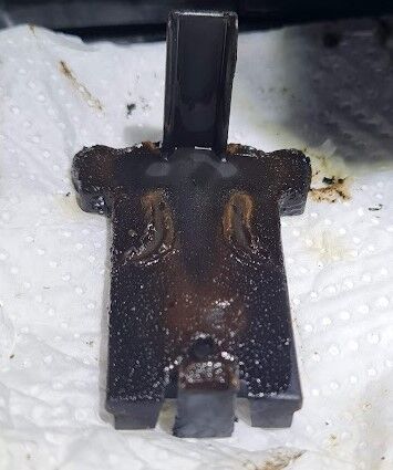

Tejszivo cso tisztitasara.
Bar en inkabb a komplett csovet cserelnem hetente. (Lattego-val nincs ilyen gondom)Tegnap csinaltam a havi tisztitast. Meglepve olvastam el a kaveolaj oldo tablettan, hogy bizonyos gepekbe osszetorve illik berakni. Nosza gyorsan fogta 1 helyett kettot, 2 evokanal kozott porra oroltem, ugy toltottem be a gepbe.
Aztan johetett a szokasos havi procedure. Vizkotlenites, szuro csere, szuro aktivalas, majd ezek utan a szokasos durva takaritas. Talatam 2-3 olyan vajatot es rest amire eddig nem forditottam tul sok figyelmet - onnan a fentebb linkelt cucchoz hasonlo vekony kefevel (bicikli lanc tisztitohoz adtak) benyulva tudtam kivakarni a vajatokban ulo nutella allagu kaveporos zsirt. zsirra szallt kavepor
Vegul a kozponti egyseget is durvan atmostam, ujra zsiroztam. Utana mar nagyjabol tiszta viz jott a decaf programra allitott 2-3 teszt fozes soran.
Ma meg lehet szetkapom a kifolyot - amit multkoraban linkeltetek az durvan dzsuvas volt. Nekem kb 1 ev 3 honapos a gep - gondolom lehet ott is nemi durva lerakodas.

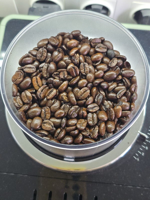

Ma bontottam be a De'Longhi repi kávét. Ha ez a közepes pörkölés, milyen lehet a dark roast a Kimbo -nál? Egyelőre még nem tudom, tetszik e. Kicsit lapos, semmilyen az íze. Nem savas, mogyorós, enyhén csokis..

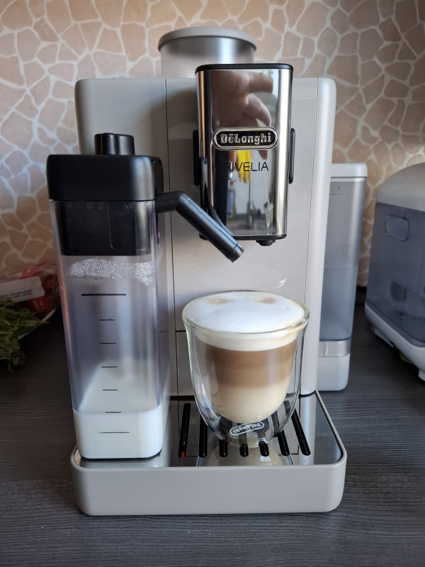

Igen, felhasználóbarát a Rivelia.
Tényleg, a vízszűrővel meg vagy elégedve? Beleraktam, de lötyög a helyén. (Azt írja a gép, hogy határozottan nyomja a szűrőt a helyére. N, olyan határozott voltam, hogy majdnem átnyomtam a víztartály alján). De ha kicsit megpiszkálnám, felúszna a felszínre...

Ha túltöltődik a főzőkamra, nem képes 13 mm vagy annál vékonyabbra tömöríteni, megszorul a főzőegység, akkor kidobja (ehhez figyeli a motoráramot), sőt utána csökkenti a beőrölt fordulatok számát, ami miatt vizesebb lehet a másik kávé. Ha emiatt történik, talán eleve gyengébbre kellene állítani (kevesebb kávészem szimbólum).
Ha elindul a vízpumpa, de lefullad, nem bírja átnyomni a vizet, az áramlásérzékelő visszajelzése alapján dobhatja ki.

Én megcsináltam ez első, alkoholos filces tuningot a rivelian
a krómozott tejkifolyót már az első napon elraktam a fiókba.
