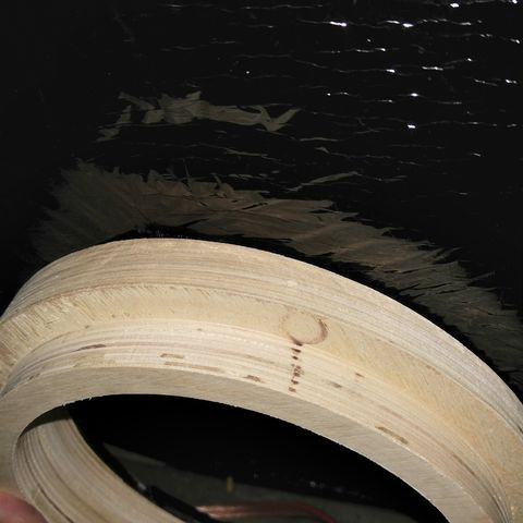

Nekem két ötletem van.1., Levenném a gyári keretet és ami jelenleg nem látszik kör alakú felület (a gyári keret alatti rész) abba készítenék 4 furatot vagy méginkább 4 db. roppantós anyát tennék bele. A felületet cink sprayvel a fúrásnál lekezelném és korrozió soha nem lesz emiatt. Vágatnék 20 mm-es mdf anyagot és ebből megcsinálnám a hengert. Az MDF-et a négy helyen süllyesztett furattal felfogatnám úgy, hogy az illesztések közé valami ilyesmit tennék: [link] majd mehetne a hangsugárzó.
2. Az gyári tartót mintaként használva (az alját) üvegszálból megcsináltatnám az alapot kb. 2 mm. vastagságban ami már bőven elég merev. 4 db. M6 anyát 4 db. kis lemezlapra ráhegesztenék amit bedolgoznék az üvegszálas felületbe a hangszóró oldala felé. 20-as-ből, MDF-ből adott henger gyártása, aminek az alján az üvegszálba bedolgozott csavarfejek ki vannak süllyesztve, így ráhelyezhető az MDF karika az üvegszál konzolra és átmenő, felül besüllyesztett csavarral fogatnám össze. Majd a hangszóró a helyére. Persze tömítőt ehhez is használnék.

Van az egyik fb csoportban egy soproni srác, aki ilyen kiemelőket csinál. Nekem az Epica-ban dettó ez volt a helyzet, hogy a gyári cucc eltérő falmagasságú volt, ha csak kiemeltem volna a hangszórót, a lábhoz szólt volna. Ő megoldotta, hogy legalább egy kicsit felém forduljon. Konkrétan így néz ki:
A talpazati rész (ha jól emlékszem) 1.5 cm-t tér el a legvastagabb és legvékonyabb pontja között.

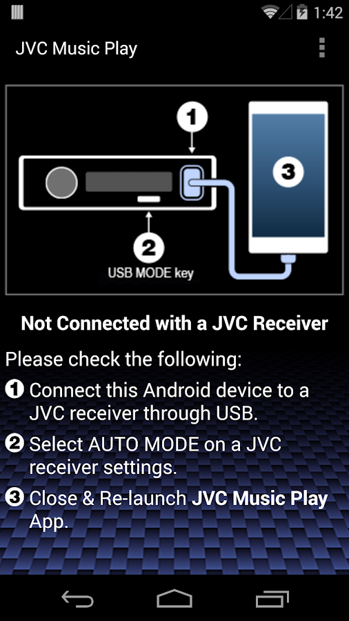

Én is sokáig küzdöttem az ARC Applikációval,... de csak rendesen el kell olvasni a használati útmutatót. Telefonon elindítod az alkalmazást, és utána hosszan meg kell nyomni a magnón a vezérlőtárcsát... és akkor kapcsolódik, s lehet állítgatni fényeket, audiót, mindent.
Tényleg rosszabb az előlap és a kijelző, mint az Alpine, de ezt egy MM-os előre tapizással is meg lehet állapítani a vásárlás előtt. Én tudtam mit veszek amikor az UTE-92BT lecserélődött a Pioneerra, úgyhogy emiatt nekem nem csalódás.
Lite
Reneolus #59871 üzenetére
Az ARC nekem sem a 730BT-nm, sem az 5900BT-n sem működött.
A rádiót nem értem, nekem mindkettő hibátlanul tette a dolgát, tény, a local ki volt kapcsolva.
(Azért megnézem, ha kell, de sokat nem kellett állítani rajta, viszont az antenna kap egy kis erősítést gyárilag a kocsiban.)Az automatikus időkorrekció csak egy előregyártott program, ha nem tévedek. Javasolt saját magadnak beállítani, HA a csatornánkénti hangerő rendben van. Ahol elképzelhető, hogy a jobb oldalon kell kicsit visszavenni, ha az a hangszóró jobban "rálát / rásugároz" a hallgatási helyre, mint a bal.

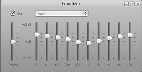

Egyébként ha megnézed a legtöbb gyári EQ beállítást, a rock az kifejezetten egy "V" karakter,alul és felül kiemelt, tehát ha az Alpine is ilyen, akkor pont ennek kéne a legjobban küldenie a rock-ot... -
