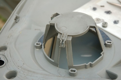

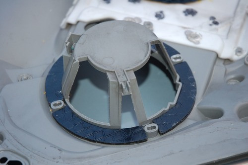

opeter70
Osynho #53295 üzenetére
Hasonló volt az én helyzetem is.
Nálam is a kárpiton kívül lehetett csak elhelyezni a hangszórót.
Így nézett ki a kárpit belső oldala alaphelyzetben:A nagyobb réseket feltöltöttem a szigetelő lapból kivágott csíkokkal:
Majd erre jött még 1-2 mm vastagságban hangszóró gyurma a tökéletes tömítés érdekében.
Ennek csak az a hátránya, hogy elég nehézkesen bontható ha le kell venni a kárpitot, mert a gyurma baromi erősen ragad. Viszont tuti, hogy nem fúj ki mellette.
A szivacs nem biztos, hogy a legjobb megoldás tömítés szempontjából, de meg lehet próbálni. -
