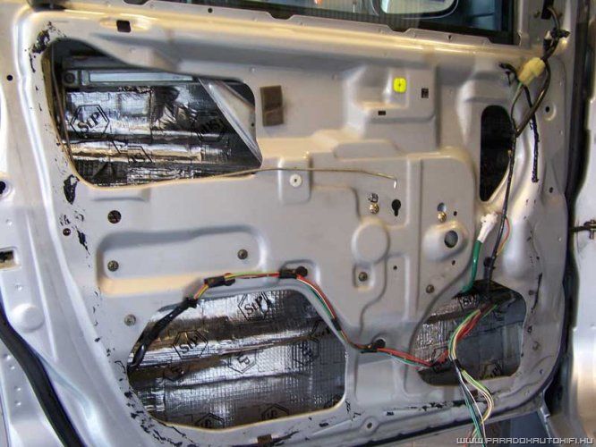

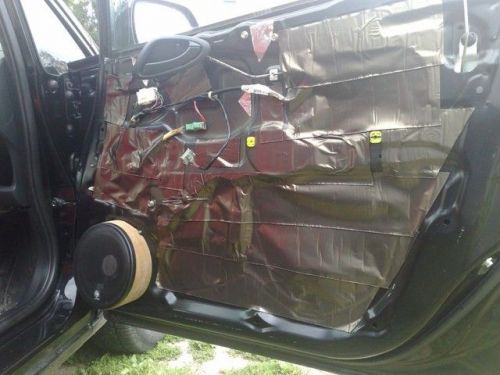

Előszöris neked is szólok, hogy nam saját képek, hanem a netről vadásztam össze.
Az már csak a véletlenek egybeesése, hogy a második képen egy itteni fórumtárs ajtaja szerepel.2 tábla? Ugye 2x 1 m2-re gondoltál? Mert van belőle kisebb tábla is (50x50 cm).
Szerintem határeset, ajtója válogatja.
Van akinek elég volt oldalanként 1 m2, van akinek másfél is elfogyott oldalanként.
Mivel nem ismerem a Focus ajtórt, így a te döntésed, hogy veszel 2 táblát és ha elfogy akkor el kell menned még egyért, vagy inkább veszel 3-at és akkor biztosan elég lesz. A maradékot simán el lehet használni csomagtartóba, ide-oda.Nem feltétlenül szett-függő, hogy megéri-e.
Minden szett hangján (még a gyári hangszórókén is) sokat javít (főleg a méyltartományon). -

A szigetelést miylen módon kell felrakni ebben az esetben? (szedjem le a jelenlegi gyárit és az helyére?)
Nem tudom, milyen a gyári, de ha bitumen alapú az is, akkor akár rajta is hagyhatod.
A lényeg az, hogy az ajtó külső lemezét belülről rezgéscsillapítani kell, valahogy így:Majd utána az ajtó belső lemezén a szerelőnyílásokat le kell zárni, tulajdonképpen egy zárt "hangdobozt" létrehozva a hangszórónak. Valahogy így:
