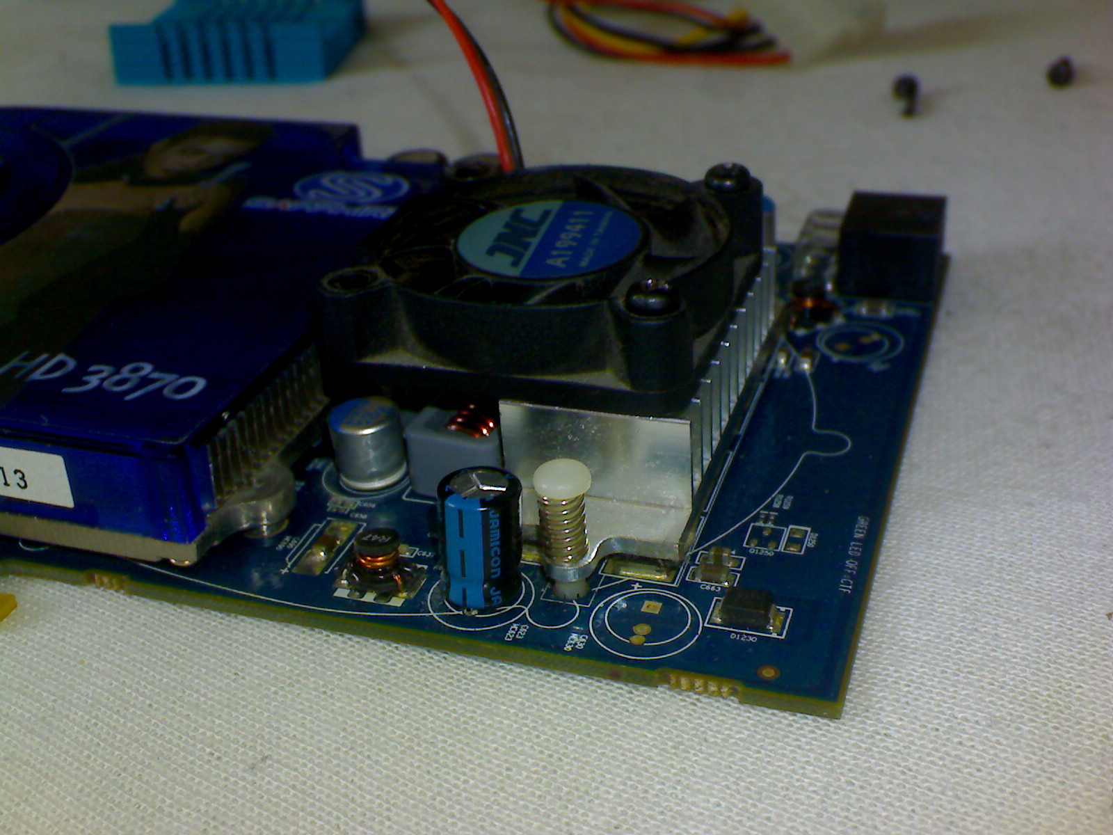

Nem melegszik a VRM, mert a -140°C a GPU felől elkúszik a NYÁK-on, szóval max. langyos. Meg ventikkel igen erős légáramot is kap a VRM, gyári borda nélkül. Egy GPU-t sem nyírtam még ki extrém tuning alatt. Ami meg elfogy, az a mesterséges korlátok miatt van: vége a chipnek, nem skálázódik tovább, OCP, OVP, ilyesmi.

na rászereltem egy ventit, a bordákra, ahogy javasoltad, de sajnos még így se oldódott meg a probléma.
viszont arra lettem figyelmes furmarkban, hogy ha be van kapcsolva az élsimítás, akkor 90-91 fok környékén elkezd kimaradozni a kép, tehát tehát teljesen leáll (0 fps), majd egy idő után folytatja. élsimítás nélkül viszont lassabban melegszik és ha el is éri a 90 fokot, akkor nem szakadozik be. ez mitől lehet? élsimítás nélkül bírja a magas hőmérsékletet, élsimítással viszont nem? -
