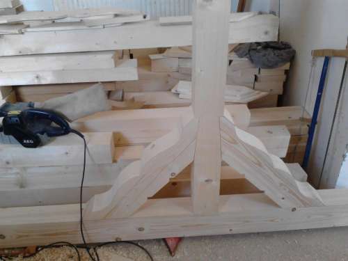

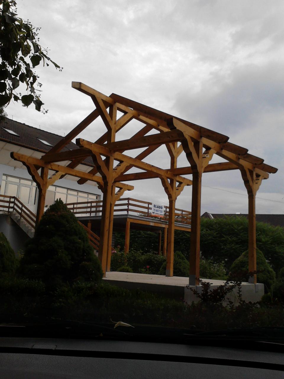

25 cm-t a betonba 25 cm-t a gerendába van belefurva. Azoknak a talapnak nem látom értelmét azon kívül hogy drágák. A vizet így sem fogja felinni úgy van csinálva. Ahhoz hogy azt valami vagy valaki kivegye a helyéről akkor oda transzformer kell vagy dinamiot kell használni
Dáffid #25691 üzenetére
"Azért hosszabak a szemközti andrások mert a hosszú oldalon duplán van a koszorú gerenda mivel 4 lábon áll, és igy néz ki esztétikusan vagyis így van vonalba a másik andrással"
Igen, erre tippeltem én is, látszik a képen a dupla gerendázat, és valamennyire az is, hogy a rövid oldali merevítés aljához van méretezve a hosszanti oldal keresztmerevítése is, hogy szépen egy vonalban legyen. Én lehet, hogy a statikai szempontokat előrébb rangsoroltam volna mint az esztétikait, de biztosan így is tökéletesen stabil! Lehet, hogy én vagyok túlbiztosító típus, mondjuk ennek még sosem láttam kárát!
"Beton tuskó van a földbe abba fúrtunk lyukat a mentes szárnak"
És a menetes szár hogyan kapcsolódik a gerenda aljához? Mert a kép alapján az látszik, hogy egészen az aljzatig ér a gerenda alja, tehát nem látom, hogy gerendapapucs, vagy valami vasalat lenne rajta.

Azért hosszabak a szemközti andrások mert a hosszú oldalon duplán van a koszorú gerenda mivel 4 lábon áll, és igy néz ki esztétikusan vagyis így van vonalba a másik andrással, hosszabb felesleges lenne mert be vannak csapozva, a másik meg hogy akkor a mintába lenne az andrás. Elhiheted ez nem fog sehova menni.

Tényleg szép munka, gratulálok! Nekem azért eszembe jutott, hogy a hosszú oldalra biztosan komolyabb "andrásolást" tettem volna, mert amilyen viharok vannak az utóbbi években........ Még kisebbnek látom a kép alapján a hosszú oldali kereszt-merevítést, mint a rövid oldalit, és nekem kicsinek tűnik arányaiban, de lehet, hogy az én túlbiztosításos para-mániám az oka.

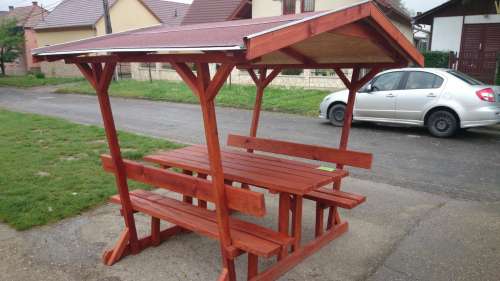

Üdv mesterek! Kérdésem az lenne, hogy a lenti képen látható holmi ANYAGÁRBAN nagyjából mennyiben állna meg? A felületi kezelés megállna a csiszolásnál, a lazúr+lakkot ne számoljuk. 6 személyes. Ha kell, tudok pontos méreteket adni.
Hozzávetőleges méretek:-Asztal lapja és ülőke, valamint a háttámla: 40x135x1700 mm
-Stafnik 50x50-esek
-Tető, két félből áll, egyik fele 1250x2000 mm, bitu zsindely, alatta osb, alu szegénnyel.Köszi:

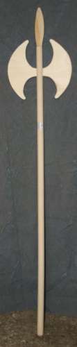

thomgrande #25626 üzenetére
"de hogy nem lett tartós?"
Nagyon egyszerű ennek a magyarázata:
1 - Ha hosszlyukba dugjuk be, akkor ugye oldalról ki van támasztva, és a ragasztó a lyukban tartja, míg az általad vázolt eljárás esetén kizárólag a ragasztó tart.
2 - A fa alapvetően mozog. Ez bükkből készült, ami különösen gyorsan reagál. Kiteszi a kereskedő a napra kánikulában, már két nap alatt csontra visszaszárad 40 C°-on, pláne, ha szellő is járja. És a bükk, merev, nagyon erős rostszövetű ahhoz, hogy "mozgassa" a ragasztó relatíve kicsi felületen.Persze mindezt ki lehetne küszöbölni frankón, ha oldalról egyszerűen belefúrnék két-három köldökcsapot pluszban. De gondold át, hogy az mennyi plusz munka, amikor ezt vagy hatszáz lyukkal kell egy ütemben megcsinálni. (És azt nem fizetik ki)
"Azt sem értem mi benne a munkaigényes"
Gondold át, szerintem belátod:
Be kell vágni a nyél végét tizedpontosan. Erre legalkalmasabb az én gépparkomban a szalagfűrész, de gondolkodhatunk a kedvedért egyéb alternatívákban is. Bármiben is gondolkodunk, két vágás lesz az a bevágás. Úgy kell rátolni a fűrészlapra egy hengeres anyagot, hogy a másodszor ejtett vágás tizedpontosan párhuzamos legyen az elsővel. Ma már képes vagyok erre, azt hiszem, de állítom, hogy jó kis mutatvány. Ezt fokozott (felfokozott) figyelemmel kell csinálni, miközben én arra törekszem, hogy a technológiám ilyan legyen, ami a lehetőségek szerinti legkisebb figyelmet igényli. És a köranyag átmérője nem stabil. Ez azért van, mert addig kell csiszolni, amíg azt puha bőrű gyerek kezébe nem adhatom.A hosszlyukat ezzel szemben a dominóval nem egészen két másodperc alatt elkészítem. És alig-alig igényel figyelmet.
Ha most PU ragasztót használnék, és oldalról köldökcsapot kínlódnék bele, nyugodtan vihetném a piacra valószínűleg. De mert a préssel egyetlen nyomással elvileg visszajátszhatom a nyír méretét alkalmasra (ráadásul statikailag is sokkal stabilabb lesz, mint ha PU-val töltöm ki a rést, vagy fűrésszel épp ott véknyítom a rostokat (fél oldalról!), ahol legnagyobb szükség lenne rájuk a rétegelt lap szerkezete ugye..., és az összepréselt fa, amikor a ragasztó hozzáér majd, elkezd dagadni, és beszorítja magát alaposan a helyére éppen a szorítási időintervallumban majd.)
Az első darabom (próbagyártás) szétesett. Ennek vagy öt éve. Azt pont úgy készítettem, ahogyan vázoltad, azzal a különbséggel, hogy a ládzsahegy és a két penge egyetlen darabból volt kivágva. Azóta eladtam több ezer darabot. Egyetlen reklamációm volt. Egy hortobágyi széles tenyerű gyerek úgy odavágta valamihez még a vásár napján, hogy ripityára tört. Nem sz@roztam, kicseréltem.
Hidd el, nem hazudok, nem túlozok. Az első darabok nem bizonyítottak, míg a mostaniak igen.
S most éppen azért álltam le ilyen látszólag apróságon sz@rakodni, hogy ez a jövőben is így maradjon. -

thomgrande #25621 üzenetére
Az első darabot évekkel ezelőtt Én is így raktam össze.
- lassú, munkaigényes, nagy precizitást igénylő feladat
- nem lett tartósAz idők során csiszolódott a technológia
- a két penge középen elvágva, hosszlyukba beragasztva (sokkal anyagtakarékosabb is)
- a ládzsahegy felülről befúrt hosszlyukba beragasztva
- hamar elkészül, kevés hulladékkal és tartós ígyCsak most a hatos lemez öt és feles lett.
Leltem egy átalakítható betétet a présembe. Első körben megpróbálom 3-4 tizeddel összébb nyomni. Ha ez nem megy, akkor körfűrészen steller mellett áttolom. A marógépet elvetettem, amit Márton111 javallott, mert a ragasztás helyén épp szálirányra merőlegesen tudnám marni, úgy meg nem való. -

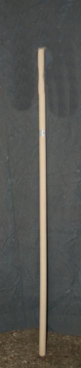

Alabárdokat kell most nagyon gyorsan készítenem. Nem volt alapanyagom se hozzá, elugrottam hát a Nati bázisho' és vettem rétegelt lemezeket. 6mm-est.
Az alabárd így néz ki:
Az alakra vágott lapokat hosszlyukakba ragasztom be.
És most jön a gixer:A hatos (nyír) rétegelt lemezeim vastagsága 5,5 - 5,6 mm. Ezt így a hatos hosszlyukba ha beragasztom, széthullik secperc alatt. Felmerült alternatívaként bennem, hogy akkor nincs mese, fúrok 5 mm-es hosszlyukakat neki. Egyszer, vagy öt éve úgy jártam, hogy a hatos rétegelt lemezeim vastagsága 6,5 volt. Bele tudtam erőszakolni a hatos furatokba, mert a nyír puha, enged annyit, de a kezem szétment, mire végeztem. (Már beletörődtem, hogy baxxa+, most is tropára teszem a csülkeimet.)
Felmerült másik alternatívaként bennem, hogy PU ragasztót kellene esetleg használni. De azt meg nem ismerem, nem tudom, hogy mennyire megbízható, hogyan működik, mennyi tűrést enged, milyen erős kötést ad, mennyi a nyitott idő, a préselési idő, a teljes kötés ideje? Még az árát sem tudom, és azt sem, hogy hol szerezhetem be? A strapát ezeknek a játékoknak bírnia kell, ha a kölökök csapkodnak vele, akkor is. Szóval ebben bizonytalan vagyok.
Harmadik alternatívaként az vetődött fel a fényes homlokom megett, hogy ha jól megpréselném a hosszlyukakba illeszkedő részt (ez a felület durván 30x12 mm), akkor néhány próba után ráéreznék, hogy mekkora erővel kell megnyomnom ahhoz, hogy visszarúgás után maradjon az 5,5 vastagságból úgy 5,2 legyen - annyival lehet ezt a ragasztást leggyorsabban, és legstabilabban megcsinálni, és azt a kezeim is játszva bírják. Eddig ez számomra a leginkább tetsző gondolat, csak ezzel meg egy baj van. Készítenem kellene présemhez (excenteres kézi prés, őrült nagy erőt lehet vele kifejteni) valami alkalmas sablont vasból. És erre nem nagyon enged időt a megrendelés sürgőssége. (Persze lehet az is, hogy időben visszakapnám azt, amit az ötös furatokba, a néhol 5,6-os anyag belegyilkolásával veszítek, mert tapasztalatból tudom, hogy rém időrabló az a procedúra.)Van-e valakinek valami isteni szikrája, miként oldjam most ezt meg?
