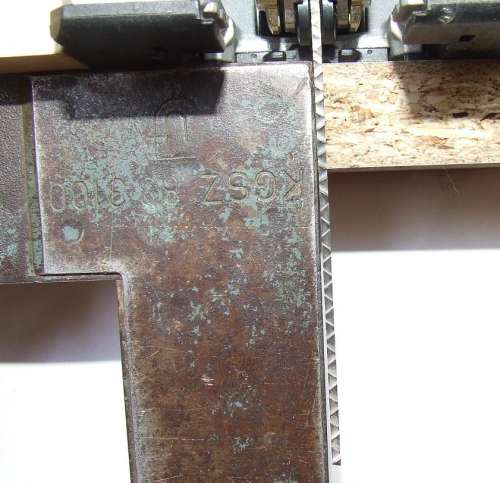

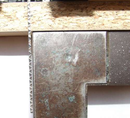

Ezt ma csináltam miután megjött a gép. Benne lesz a csomagban ez is.
Amúgy volt pár éve monitor miatt garanciális ügyem, ott már megedződtem
Függőlegesen csíkos volt, elvittem hogy csinálják meg. Pár hét múlva visszajött, robogtam vele haza, egyből mentem is vissza hogy SEMMIT nem csináltak rajta. Ok, megnéztük az üzletben, látta az ott dolgozó is. Vissza lett küldve másodszorra. Néhány hét eltelt, megint visszajött a monitor. Mondtam hogy nézzük meg az üzletben, nem megyek vele így haza míg nem látom hogy jó-e. Amíg hely lett neki találva meg be lett kötve addig odajött néhány dolgozó hogy mégis mi folyik itt. Bejött a kép, az egyik dolgozó azt mondja hogy ez tök csíkos. Harmadjára is vissza lett küldve. Néhány nappal később hívtak az üzletből hogy nem látják a hibát, fizessek független szakértőért ~15 000 Ft-ot aki majd megmondja hogy jó vagy rossz. Mondtam hogy szó sem lehet róla, egy Ft-ot nem fizetek, az üzletben is látták a hibát, csinálják meg. Eltelt ~2 hónap (a 3. visszaküldéstől) és kaptam egy új, nagyobb, jobb monitort. Júliusban vittem el, januárban lett is monitor. Csak ~fél évet kellett rá várni...
Itt se fogok engedni. Ha nem jó akkor pénzt vissza aztán elmegyek üzletbe, megnézek néhány gépet és majd veszek úgy. Vagy marad a barkács 15-20k-s ha semmi módon nem lehet ezekkel jobban vágni. De amikor egy nyamvadt mosogatótálcának a helyét nem lehet kivágni normálisan mert annyira elgörbül a vágás hogy vagy nem fér be a tálca vagy a karmantyú épp csak az anyag szélét tudja megfogni az azért már gáz... vagy ezt mindenki ilyen harakiri módjára teszi be és imádkozik hogy mindig minden jó legyen? Vagy mindenkinél van egy CNC ami ezredmilliméter pontosan kimarja a helyét?

liszi70 #25855 üzenetére
"kap egy másik gépet, ami majd a másik irányba fogja ferdén vágni"
Nem. Az is jobbra, és ugyanennyire fogja félrevágni. Meggyőződésem az eddigiek alapján, hogy egy elb@szott sorozatgyártással állunk szemben, ahol is minden egyedben ugyanaz, és ugyanannyira sz@r.
Van olyan érzésem, hogy elbeszélünk egymás mellett. Magyarul, hogy alábecsülöd a mai eltalált dekopírfűrészek képességét. Szóban forgó gép a collos anyagot, de még a legvékonyabbat is ferdén vágja.
Egy jó dekopír tudja tartani a derékszöget különös figyelem nélkül is akár 6-8 cm vastag fában is. És göcstől függetlenül. Bütüvágáskor kivált. A göcsnél legfeljebb még lassabban toljuk, még kisebb mértékű laplengetést engedve meg, vagyis állítva be.
Az új lap tulajdonságai ebben ebben a tekintetben teljesen egyeznek az elhasznált élű lapéval. Az új lap gyorsabban, és kisebb mértékű felszakadással képes vágni. Ennyi, nem több a különbség. (Nyiván egy görbére gyötört lap kukába való, akár új, akár régi.) Megpróbálom Neked megsaccolni, hogy az én tapasztalatom alapján meddig érezhető, hogy egy lap új.
25-26 mm vastag bükköt vágva kb 15-20 m vágásig határozottan érzem, hogy új a lap. Aztán vágok még ezzel a lappal vagy ötször ennyit, mikor már rá kell kapcsolnom a legelső fokozatú lengetést. Ezután vághatok még további 150-200 métert. Az előtolás, vagy laplengetés második fokozatát nem szoktam rákapcsolni, mert akkor már nem tetszik a vágáskép, de minden más egyéb rendben lenne. Ekkor teszek be új lapot. Az én elhasznált lapjaimat el szoktam ajándékozni. Tökéletesen használható még, csupán nekem már lassú lenne tovább gyötörni vele a munkámat, hiszen időre dolgozok. Aki megkapja, ha jóféle gépbe teszi, vághat vele még további 100 métert is akár. Ha valami gagyi barkácsgépbe dugja, akkor 15-20 méter vágás után ki is puhítja, és dobhatja el.

thyeby #25851 üzenetére
"Hidd el, hogy ez a gép hibája."
Persze, mivel valóban nem derékszög a lap és talp síkja, így a gép valóban nem tökéletes, tehát a "gép hibája". Én csak arra kívánok rávilágítani, hogy kenheti a hajára majd azt is, ha derékszög lesz, mert úgysem fogja tudni azokat a feladatokat pontosan elvégezni vele, amikre számít.
"De nekem ennél azért "derékszögebbet" vág a legjobban széthugyoztatott gépem is."
Én is tudok produkálni olyan vágást, ami tökéletesen derékszög lesz, de csak vadi új lappal, és folyamatosan figyelt, kontrollált vágással, de egy göcs se legyen benne, mert az már félreviszi, meg ívet se kelljen vágni vele, mert az is.
"Ettől függetlenül én őszintén drukkolok neki, hogy ez a problémája "kerüljön megnyugtató megoldásra""
Természetesen én is, de szerintem (fellépése határozottságának függvényében) előbb-utóbb kap egy másik gépet, ami majd a másik irányba fogja ferdén vágni a 4 centis tölgyet.
Én a küldözgetés és bosszankodás helyett a vastag anyagok egyenes vágását egy jó körfűrésszel oldanám meg, de nem vagyunk egyformák.

Winner_hun #25849 üzenetére
A kép egyértelműen azt mutatja, hogy ez a gép hibás.
Ezt a képet küldted be nekik?
Ha visszaküldöd nekik, akkor írd meg nekik, hogy az MSZ 8880/14 , valamint az EN 60 745 szabványnak ha meg is felel az általuk gyártott méregdrága gép, de egy mezei asztalos nikkelezett szemmértékén elbukik.
Már eleve úgy küldd vissza, hogy kéred a gép kicserélését olyanra, amiben merőlegesen áll a lap a talphoz mérve, és amennyiben olyat nem tudnak adni, úgy kéred vissza az árát, mert ez a gép így a legalapvetőbb elvárásnak nem felel meg.Sajnálom, hogy így jártál, és örülök, hogy megosztottad ezt a tapasztalatodat itt - bizonyára nem lesz, aki hsz-edet elolvasván be meri kockáztatni a pénzét mégis egy ilyen gépre.
Talán volt olyan pillanatod ennek kapcsán, amikor közelebb kerülhettél ahhoz picikét, hogy megértsd, miért is csúfolom én kihagyhatatlanul a metibót. Ominózos dekopírfűrész árának a sokszorosát fizettem ki hasonló balga módon, és még a fogyasztóvédőket sem hatotta meg mindez. Bezzeg, amikor én lefelejtettem a CE jelölést a címkéről, százezerre büntettek. Szóval nagyon lejt a pálya ebben a rendszerben abba az irányba, és azzal exponenciális arányban, ahol több pénz van. -

- Nesze bazmeg, mosmá' jó.Egy dolgot nem tudtam hova tenni ominózus jelenségben, amin azóta is töprengek:
Azt mondi Winner, hogy a talp sré volt, és sré most is. Tehát már eleve nem derékszög a lap benne. De akkor hogyan lehet az, hogy a bekezdő vágás meg derékszög? -
Rendben, te tudod. Én nem idegesíteném magam ilyen miatt, mert van tapasztalatom abban, hogy még a legdrágább cuccoknak is van nyűgje. Természetesen ha ennyire zavar, akkor intézkedj, bár szerintem túl nagy gyakorlati jelentősége nincs, a szokásos felhasználás mellett. A videó pedig marketing anyag, pont olyan, mint a teleshop-os csoda zöldségaprítókat bemutató csávók, akik akkor, ott, jól begyakorolva, tényleg bámulatos dolgokat művelnek az előkészített és ideális körülmények között, a háziasszony megrendeli és csodálkozik, hogy neki miért nem olyan szép egyforma és szabályos a zöldség?
"Amúgy ennek aztán hajlítgathatod a talpát, nem valami biliacélból van..."
Azt elhiszem, de nem is azt írtam, hogy a talpát, hanem hogy a lapot hajlítgatom!
Winner_hun
liszi70 #25847 üzenetére
Szerintem meg ha így van bemutatva akkor ne legyen ilyen:
Ilyet egy 15 000 Ft-os barkácsgép is tud. Mire fel akkor a 4-5x-ös felár?!
Amúgy ennek aztán hajlítgathatod a talpát, nem valami biliacélból van... -

Ezt küldözgetheted orrba-szájba, többen leírtuk neked, hogy nem a gép hibája, a dukupír általában ilyen.
"Ugyanúgy alapból nem derékszöget zár be a fűrészlap és a talp."
Még ha alapból derékszöget is zár be, munka közben úgyis elmegy a susnyásba, vastag anyagok vágása esetén. Az én dekupírommal azt szoktam csinálni, ha szemre nem derékszög a lap és talp, hogy egész egyszerűen hajlítok a lapon annyit, hogy nagyjából derékszög legyen. Nem sok jelentősége van, munka közben úgyis összevissza hajlik az a vékony kis lap. Nem értem, mit idegeled magad ilyen miatt, de te tudod. Használd arra, amire való, akkor nem lesz vele gondod. Ha sokat jársz a nyakukra, végül is elérheted előbb-utóbb, hogy kapsz egy másikat.
Winner_hun
Tisztelt Ügyfelünk. Az Ön készüléke átvizsgálása közben hiba nem jelentkezett/hibát nem találtunk. Ezért a készüléket visszaküldjük.
Tisztelt Ügyfelünk .Az Ön készülékén alapvető karbantartást hajtottunk végre, a gépet kitisztítottuk és beállítottuk.
A készülék tesztelve az MSZ 8880/14 normának megfelelően. Az elektromos kéziszerszám teljes átvizsgáláson esett át az EN 60 745 normának megfelelően. Az eredmény: MEGFELELŐ
Visszahozták a dekopírt. Ugyanúgy alapból nem derékszöget zár be a fűrészlap és a talp. Az MSZ és az EN számsor szépen hangzik de a villamos szilárdság és a rezgés / zajszint jelenleg nem igazán tud érdekelni...
Felhívtam őket, utánanézett az ügyintéző hölgy, azt mondja látja képeket is küldtem. Igen mondom... azt mondta hogy ugyanígy küldjem vissza. Megy is vissza..
