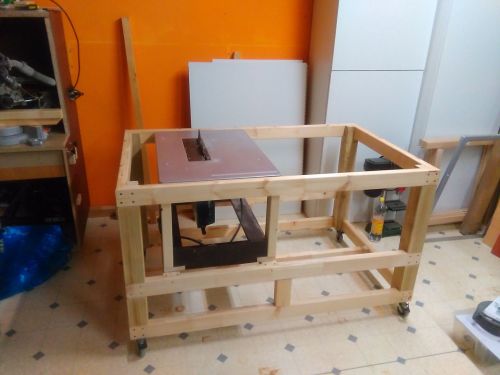

Haugland
aszamóca #32060 üzenetére

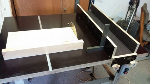

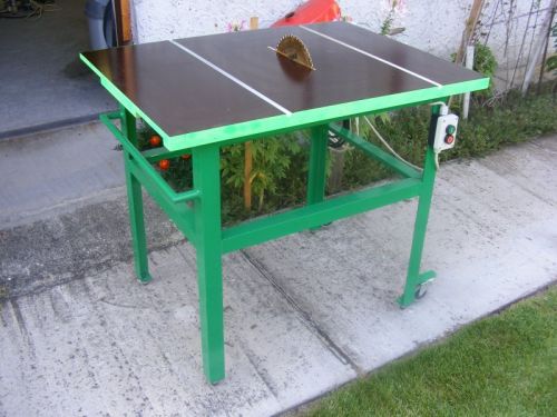

Jaaaaaj, de szeretem az ilyen megosztásokat!! (elfogodd a DIY láz)
Nagyon szépen köszönöm!!Kérdés -> milyen anyagot használtál munkaasztalnak? Én valami bevonatos 21mm-es rétegelt lemezre gondoltam, de Komáromban sajna nem találtam, Pestről meg necces lenne hazacincálni melóból a vonaton egy asztali fűrészhez valót mennyiséget

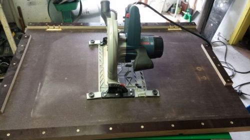

aszamóca
Igen az a sarkalatos pont, erre a saját káromon már rájöttem. Annak ellenére, hogy itt figyelmeztettek rá előzőleg.
Azért nem szerelem le a talpáról egyelőre, mert ha komplett kalodát építek köré ami stabilan tartja, akkor elveszítem a könnyű le-felszerelési funkcióját, amit szem előtt tartottam. Vastag >5cm anyagot még nem vágtam méretre vele, csak két három centiseket, ott meg nincs probléma. Ha a későbbiekben ez akadályt jelent majd, akkor vagy elkészítem a kalodát, vagy [ átépítem a gépet.] -

Ezeket a kézi körfűrészeket arra tervezik hogy a talpára nehezedve vágj vele. Ha fejjel lefelé állítod húzni fogja azt a két csapot amin rögzítve van a motor a talpához. Minél lejjebb engeded annál jobban fog engedni vágás közben. Ezt úgy tudod csökkenteni ha leszereled a talpáról és megpróbálod egyenesen az asztal aljára felfogatni egy konzollal.
Linkelt itt valaki egy videót amin a srác egy makita kézi körfűrészt szedett szét és épített be.

thyeby
aszamóca #32015 üzenetére
Írásod azt mutatja, hogy már látod a lényegeket. Ahhoz, hogy magunk építsünk profi gépet, szintén jó sok pénz kell. Meg hozzáértés, makacs türelem, és soksok munkaóra.
Ami fontosabb, a megépített géped példa arra, hogy házilag komolyabb gép készíthető kevesebből, mint amilyet az ember az üzletben vásárolhat nevesebb gyártóktól akár 100-200 ezerért. Nem Téged akarlak fényezni, inkább a jelzésértékét mutatni azoknak, akik ilyen gép beszerzésén gondolkodnak, hogy látatlanban van egy csomó művelet, amihez vakon az általad épített géphez nyúlnék inkább, mint mondjuk a Ryobi, a zöld Bosch csilivili gépjéhez, egy Lutz-hoz, vagy akár a Makita MLT 100-hoz. (Aldis, lidis szépségeket szándékosan nem is említettem.) Bár a Tied beállításai jóval macerásabbak, viszont ha be van egyszer jól állítva, elég meggyőző pontosság érhető el vele.
aszamóca
thyeby #32007 üzenetére
Vettem hozzá egy 1000mm-es talpas derékszöget. Azzal pontosan be lehet állítani a lapot. A párhuzamvezetője stabil és a derékszöge is pontos. Hogy ne legyen minden jó azért, a gond a stabilitással van. A gép ugyanis hiába présöntvénytalpas, a függőleges síkot nem tudja úgy tartani, mint egy csapágyazott aszinronmotor hajtású. Gondolkodtam is az átépítésen, de egy kínai alacsony profilú aszinkron fűrészmotor 65-be fáj, és a mélység, dőlésszög állítás elkészítése is macerás. Ráadásul a fordulatszám is "csak" 2850f/min. Ha hagyományos csőcsapágyházast készítek, még nehezebb a dolog.
Majd megálmodom mi legyen. Addig ez is megteszi. Csapolt apácarácsot már vágtam vele, az egész pontosra sikeredett. -
