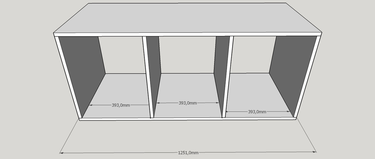

matta2003
#50041
Ajtók szélessége élfóliával:
- 414 mm: 1,5 - 3 - 3 - 1,5 mm hézagokkal, vagy
- 415 mm: 0 - 3 - 3 - 0 mm hézagokkal
Ha kerül mellé még szekrény, akkor az első verziót javaslom, ha csak egymagába fog állni, akkor bármelyik lehet.Az egyenlő szélességű polcokat nem erőltetném, mert akkora felfekvése lenne a középső ajtónak, ami a félig- és a teljesen rázáródó pántnak is az állíthatósági tartománya határán, vagy azon kívül esik. A közök ideális eloszlása így: középen 399 mm, széleken 390 mm.
A 35-ös pánthelyfurat közepe az ajtókon, szélétől 22,5 mm.

matta2003
#50041
"Nem tudok rájönni a matekra, hogy lehet egyforma méretű ajtó, egyforma méretű polcnyílásokkal........ félig ráütődő a középső ajtónál, a két szélsőnél meg ráütődőt....."
Akkor lehet egyforma méretű ajtó egyforma méretű polcnyílásokkal, ha félig ráütődő pántot használsz mindenütt! Ha középen félig ráütődő, két szélső meg ráütődő, akkor sehogy sem fog kijönni az egyforma ajtók, egyforma nyílás elved! De nincs is rá szükség! Javaslatom: egyforma ajtók, picit nagyobb középső nyílással. 413 mm-es ajtók, két szélén 390, középen 396 mm nyílás. Középen félig ráütődő, két szélén ráütődő pánttal.
Korpusz : 18-390-18-396-18-390-18 ez 1251
Ajtó: 2-413-4-413-4-413-2 ez is 1251 Itt a 2mm a két szélén maradó hely, a 4 mm pedig a 3 ajtó közötti 2x4 mm rés.
Így jön ki az egyforma ajtó, két szélén ráütődő pánt. Az, hogy egy picit nagyobb a középső nyílás, senkit nem fog zavarni. Vagy ha zavar, akkor ott van még a mindenhová félig ráütődő megoldás, de szebb lenne a két szélén ráütődővel. -
matta2003
#50041
Én a középső ajtónál indítottam a gondolatkísérletem, tekintve, hogy azonos méretű ajtók szimmetriát is implikálnak.
Kiindulok 393 nyílás, plusz 9+9 szimmetrikus ráütődés. A szélső ajtók szélső élét egy vonalba tenném a szekrény oldalával. Így azonban 393+9+9=411 széles ajtók egyáltalán nem feküdnének fel a középső élekre. Itt jön a képlet:
411+x+3+x/2+411+x/2+3+x+411 = 1251 ahol x-el kell növelni a kiinduló ajtóméretet.
Rendezve 3x+1239=1251 amiből x=4
Tehát 415 mm ajtólappal az ajtók közt 3mm hézaggal úgy fog kinézni, hogy a szélső lapokkal szinelnek az ajtók, középen köztük 3-3mm hézag, középen a szélső ajtók 4-4 mm-re ütődnek fel, a középső ajtó pedig 2-2 mm-el lóg túl a lapok közepén, amikre ráütődik. Ebből a kivetőpánt oldali 2mm lehet problémás a félig ráütődő pánt miatt. Egyrészt hogy önmagától ki tudjon nyílni, másrészt, hogy a kivetőpánt oldalán becsukott ajtótól kinyílik e. Szerintem a 3mm hézag, és a pánt állíthatósága rendelkezik ennyi tartalékkal.
Szerk:
Innen persze minden egyes milliméterrel csökkentve a 415-öt:
1mm-t csökken a szélső ajtók felütődése
2mm-t nő az ajtók közötti hézag.Szerk2:
Ezzel persze azt is feltételezem, hogy a bal oldal balra nyíló ajtót kap, a jobb pedig jobbra nyílót. Ha mind azonos irányba nyílik, az is működhet, csak akkor egy ráütődő, és két megerőszakolt félig ráütődő pántod lesz. -
generatoros
matta2003
#50041
Valamit nem értek. Minek akarsz a két szélén is hézagot hagyni? Ha ráütődő ajtókat akarsz, akkor azoknak a frontot alkotó minden élre rá kellene ütődni. Ha viszont a széleken is akarsz hézagot ami természetesen lehetséges, akkor valóban a kb. 3 mm hézagból kell 4 darab és van a két szélső 18 mm- ed tehát 2x18=36 és 4x3= 12, ezeket összeadva, 48mm-t levonsz a 1251 - ből ez 1203 és osztod 3 felé ez mindösszesen 401 mm. Ha így csinálod akkor a rajzodon megadott elválasztók ( függőleges)más távolságokra kell kerüljenek mint amit leírtál. A biztonság kedvéért várd meg mások véleményét is.
mephi666
matta2003
#50041
1 bútort csináltam eddig, amire kivetőpánttal raktam fel az ajtót: természetesen alulméreteztem, így az elszabott ajtóból mostanra esett le, hogy csinálhatok polcot a falra
...én hirtelen 410-re mondanám az ajtókat, pánttal meg ki lehet játszani, hogy középen kb 10-10mm rés legyen szimmetrikusan...

Régen kérdeztem már itt, mivel egyre ritkábban kell csinálnom bármit is. Mindig segítettetek, remélem, most is kapok tanácsot.Egy háromajtós kisebb szekrényt akarok csinálni 18mm-es bútorlapból. Valami ilyesmire jönne a 3 ajtó: (KÉP).
Nem tudok rájönni a matekra, hogy lehet egyforma méretű ajtó, egyforma méretű polcnyílásokkal. (Nem tanultam sohasem ezt a szakmát, csak tapasztalat, olvasás, kérdezés útján jutok infókhoz.)
Milyen közöket hagyjak az ajtók között, valamint a két szélén, hogy rá is ütődjön a függőleges elválasztókra, és egyformák is legyenek a méretek?
Milyen vasalatot kell használni? (Amire gondolok: félig ráütődő a középső ajtónál, a két szélsőnél meg ráütődőt. Kerestem a neten, de nem találtam infót. A méretezést akkor sem tudom kitalálni, mindig elcsúszik valahogy.)
Előre köszönöm a segítséget!

elsőre nekem is az jutott eszembe, hogy egy 300x80-as asztalt hogy tudnék bevarázsolni a lakásba... (szintén panelről van szó) ...az ablakon be lehetne emelni, mert az elsőn lakunk, viszont a szűk folyosón forogni a lépcsőházban, majd bent a lakásban úgy, hogy ne legyen jelentős az anyagi kár, elég nehéz lenne
(2.5méter a belmagasság) -
Soká
#68216320
#50014
Személyes vélemény: ha nem fontos, ne csessz ki magaddal, hogy fixre és csak egyféleképpen működő dolgot tervezel. Oké, értem, hogy most éppen így lenne a legjobb de az élet folyamatosan új igényeket támaszt és ha egy tárgyat "bebetonozol", vagyis csak egyféleképpen tud funkcionálni, azzal feleslegesen lekorlátozod magadat. Ha rászerelsz egy 3m hosszú asztalt a falra, akkor egy festésnél, egy családi ebédnél is meg vagy lőve, arról nem beszélve, hogy vagy költözik az ember időnként vagy legalábbis támadnak igények a lakás átrendezésére. Jószerivel nem spórolsz pénzt viszont kiszúrsz magaddal mert lesz egy kétlábú asztalod (jó, három, de egy sorban). Az elképzelésed véleményem szerint akkor lenne praktikus, ha szükség lenne arra, hogy időnként az asztalt eltüntesd úgy, hogy a falhoz rögzített oldalán zongorazsanér van és egyszerűen felhajthatod a falra ha kell a tér.
Gondold végig, hogy egy három méteres táblával hogyan fogsz tudni közlekedni, beférsz-e vele az adott helyiségbe? Biztosan találsz tömörfából 3m hosszban munkapultot, de lesz vagy 50kg.
Természetesen nem beszéllek le a dologról, ha egy százmilliós házban élsz, ahol csupa nagyvonalú hightech módon megvalósított dizájnos cuccok vannak. De ha kicsit is praktikusan kell élned az életed, akkor sokkal jobban jársz ha veszel (vagy csinálsz) mondjuk 2db 150-es asztalt. Már az sem kicsi.
Én mondjuk úgy oldottam meg a gyerekeknél az asztal kérdését, hogy 2m-es bükk táblásított anyag az asztallap, ami egyszerűen rá van fektetve lábak gyanánt építészek által használatos régi fiókos tervrajztárolókra.
ikeás változata:
Függ a használt tábla anyagától és vastagságától, de 1-1,2m-nél nagyobb távolságot ne hidalj át! Vagy akkor legyen káva alatta, de ott meg gondold át, hogy fér el alatta a lábad!
Természetesen nem szentírás amit mondtam.

Sziasztok. A szakmai segítségetekre/véleményetekre volna szükségem.
Szeretnék a panellakásunk egyik szobájába egy egybefüggő, hosszú asztalt csinálni a fal mellé, amire asztali számítógépeket/monitorokat tennék.
A terv az volna, hogy 300cm x 80cm-es munkapad lenne (nem tudom lehet-e egyben) és arra gondoltam hogy a fal felöli hosszú oldalát valami "L" vassal fúrnám a panelba. Tehát oda nem tervezek lábat tenni.
A másik hosszú oldalra tennék lábakat. Nem tudom még mi volna ideális, a legjobb lenne, ha 3db láb elég volna. A két szélére és középre gondoltam. Vagy lehet, hogy jobb elosztás volna a 4 láb?
Gondolom a munkapad a túl távoli lábak esetén meghajolhat, ezért arra gondoltam, hogy esetleg a hosszú oldalra még egy léc-szerű faanyag mehetne a lábak alá, talán merevítene valamit.Van valami meglátásotok, öteletetek a kivitelezéssel kapcsolatban? Köszönöm.
