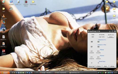

Sziasztok, van nekem egy Asus X51R -es notim. Nemrégiben kicseréltem a régi Celeron cpu-t egy T2400-ra no most eddig oké is, csak nem gondoltam, hogy ez ilyen forrófejű lesz.
Próbáltam bios-ban állítani a cpu légkavaróját, de nincs erre lehetőség. Jelenleg 55fok-nál kapcsol és hűti vissza 51fokra sacc/kb. Ami a lényeg ezt is csak úgy értem el, hogy alulról hűti egy usb-s 12cm-es ventilátor + visszavettem az órajelet power4 gear progiban, tehát 2x1Ghz -en megy most, eredeti órajelen simán menne 65 fok fölé is. Lenne ötletetek, hogy tudnék javítani a hűtésén ?
A kalibrációt végig csináltam, annak ellenére, hogy tudom a valamelyik cellával van a probléma. Utána felugrott 96%-ra, aztán visszaesett 93-ra. Addig használd, amíg bírja, aztán csere...
Tényleg el kellene olvasnod az előttem szóló ajánlását.
