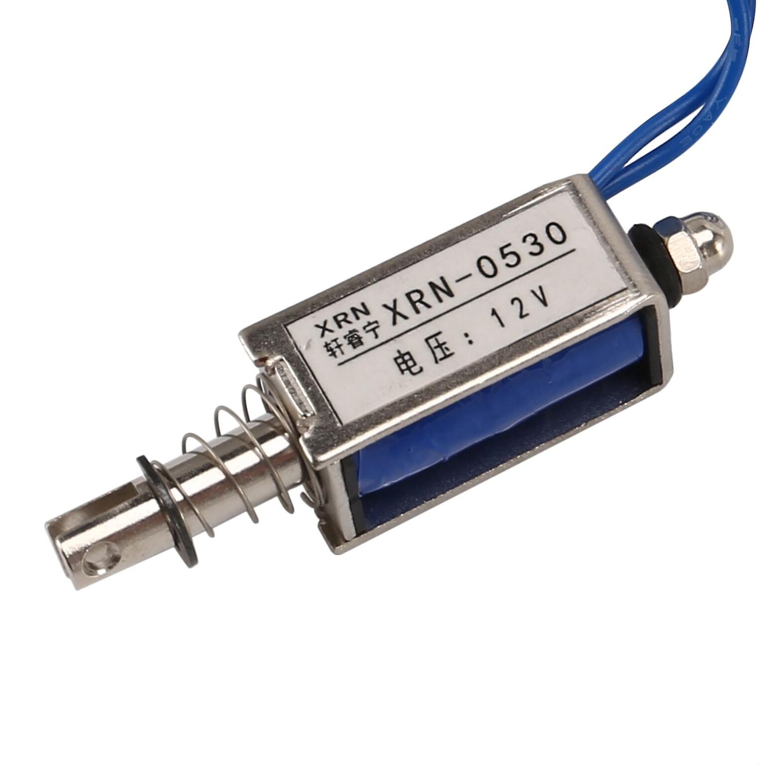

Nyomaték: 2,0 kg / cm (4,8 V), 2,8 kg / cm (6V) ·
Hát, szerintem meg lehet próbálni, de már a csőszigetelő polisztirolt nem nagyon fogja tudni meghajlítani.
Elképzeltem, hogy milyen effektet szeretnél vele elérni, és ahhoz szerintem nem szervó kellene, hanem valami erősebb, lineáris mágneses aktuátor, valami ilyesmi:
Igaz, hogy csak két állása lenne, viszont sokkal gyorsabban tudná mozgatni a rudakat, ezzel kimondott rángatózó hatást tudna kelteni. -
