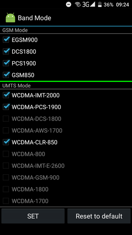

Viszont akkor ez azt jelenti, hogy a Qualcomm procis telók sok esetben 900Mhz-re mennek fel akkor is, ha van 2100Mhz.
Mert most sok olyan helyen is van 3G-m ezzel a telóval, ahol a Xiaomi és a Sony 900Mhz-re cuppant fel. Emiatt is pörgök ennyire ezen a dolgon, mert meggyőződésem volt, hogy ahol lakom, ott csak 900Mhz-es 3G van. -
Ez az engineering mode tuti 100%, hogy helyes értékeket mutat?
A homtom support-ja ezt írta:
Dear Customer,
Please check the network frequency for ht16:
Network:
2G: GSM 850/900/1800/1900MHz
3G: WCDMA 850/900/2100MHzThank you.
Best regards,
HOMTOMTehát vagy az engineering mode mond hibás értéket, vagy a homtom support nem tudja, hogy mit beszél.
cappa72
#4418
Értem, kössz!
A T-mobile-os 3G-t ez megmagyarázza, mert nekik tudtommal csak 2100Mhz-en van 3G-jük.
Viszont, ahol én lakom, ott minden qualcomm-os telefon 900Mhz e-gsm-re megy fel vodás kártyával (a network signal guru szerint), ha 3G-t kapcsolok. Ebből arra gondolok, hogy nálunk csak 900MHz-es 3G van vodánál. Ennek ellenére felmegy ezzel a telóval is 3G-re, sőt a térerő is ugyanakkora.
Ezek szerint két lehetőség van: Vagy mégis van 2100MHz-es 3G errefelé (amire a qualcom-os telók sosem mennek fel), vagy a teló kamázik, amikor azt írja ki, hogy 3G-re ment fel. Esetleg az engineering mode nem tökéletes, bár ez nem tudsom, hogy lehetséges-e. -
Létezik olyen frekvencia monitorozó progi, ami mediatek-es telónál kiírja azt, hogy milyen frekire csatlakozott éppen a teló?
MT6580 csipes Homtom HT16-ról van szó. Root van.A legtöbb ilyen progi (pl.: network signal guru) csak qualcomm soc esetén tud ilyet kiírni.
