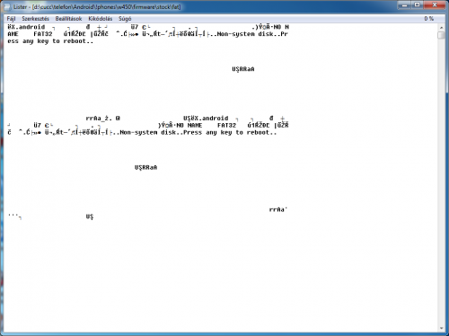

drewcsalad
#251
Mivel fontos családi visszahozhatatlan emlékek vannak az SDrészén azt elsőre szeretném kimenteni.
Ezzel itt gyakorlatilag legyalultad a belső sd-t oly módon, hogy visszaállítottad az eredeti partíciókat (ebr1, ebr2), és a data fat partíciókat.
Innen már nincs visszaút, legalábbis sima biztosan nincsen. Flashtool-lal lehetne egy readback-et csinálni arról a memóriaszakaszról, ahol vélhetően az átparticionálás után az SD kezdődött, és megnézni, hogy maradt-e ott egyáltalán valami. Persze hex editorral.
De reális esélye a megmentésnek gyakorlatilag 0,001%.Az átparticionált telefonok esetén megváltoznak a partícióméretek, és egyedi scatter fájlt kell hozzá kreálni.
Amit még talán tudnék javasolni az az, hogy a saját mentésed preloader-ét használd a FW upgrade során, ha mégis ezt választanád.
Az, hogy megjelenik a logo az elején, az jó jel.
Azt jelenti, hogy az uboot és a logo.bin a helyén van.
Az uboot tartalmazza a bekapcsoládi módokat is, tehát a recovery-be factory mode-ba belépést is.
Hogy recovery-be miért nem indul, az egy jó nagy kérdés... ezt viszont read-back-kel le tudod szedni, és meg lehet nézni, hogy van-e rajta egyáltalán, és hogy ha van, akkor az milyen.
Ha pedig normál módin indítod, akkor a sötétséget a logo után okozhatja akár nem megfelelő (túl régi vagy túl új) boot.img (bár újabb esetén a régivel kompatibilisek szoktak lenni)Minden olyan esetben, amikor valami történik egy telefonnal, az első és legfontosabb dolog a mentés.
A mentést pedig SP flashtool-lal, vagy MTKDT-vel kell megcsinálni. Attól függ, épp melyik elérhető.
Nyílván átparticionált telefonnál ez még bonyolultabb, hiszen ekkor módosított partíciók lépnek életbe.
Ezeket az infókat csak az ebr1/ebr2-ből lehet kiszedni.
További nehézség, hogy az SP flashtool általam ismert verziói mentésre csak 4GB-ig használhatók (0xffffffff hosszméret korlátozás miatt)
Ez miatt nálad ez sem jöhet nagyon szóba...Readback olvasnivaló:
[link] -

drewcsalad
#240
Akkor marad a Flash Tool és a Read Back.
egyébként tudja valaki, mi a jó francot művel a Gravity Box - vagy az xposed framework - a telóval?!
- Szóval fogod az a scatter file-t, ami abban a firmware-ban van, aminek szerinted jónak kell lennie.
- megnyitod és a vége felé keresel egy ilyet: partition_name: FAT
- ott lesz egy linear_start_addr:, nálam momentán 0x78000000
- megnyitod a Flash Tool-t, és kiválasztod a Readback-et.
- Add, megjelenik egy sor
- dupla katt a soron, és megadhatod a mentés helyét. Megadhatsz másik nevet is a rom_0 helyett.
- a mentés után megjelenik egy kis ablak, na ide kell beírni a fenti 0x... értéket a Start Address-hez.
- a length értéke: emlékszel nagyjából, hogy mennyi adat volt? 500MB? 1GB? Azért nem mindegy, mert minél nagyobb az érték, annál tovább tart a mentés. Legyen először csak 100MB, hogy egyáltalán jó helyről mentünk-e, ne kelljen órákat várni. Szóval írd be mondjuk azt, hogy 0x6000000
- Ok, aztán mehet a Readback. Rádugod a telót és vársz, amig lementi a cuccot.Nézz bele a létrejött fájlba, ha valami ilyesmit látsz, akkor biztosan jók vagyunk:
Ha nem, kérdés, hogy átméretezett belső SD-e, volt-e formázva másra, mint Fat32. Ha nem, akkor valószínűleg rossz helyről másolunk, akkor nagyon mókolás kell
Ha minden stimmel, akkor ezt a létrejött fájlt fel tudjuk csatolni meghajtóként és el tudsz érni belőle mindent. De először legyen meg a pontos hely.
ksanc
