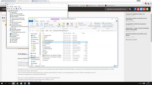

Így nem lesz jó először a QPST-vel kell.
Ez van a leírásban is
THIS PATCH IS FOR ZTE FW BladeX9.T07 only, please update your phone with QPST first ! -

Nos akkor, kezdjük újra...
"Addig jutottam, hogy a telefon elindul bootloader módban",
Akkor valamit rosszul csinálsz! Mi van a leírásban? Nem. Szó sincs arról, hogy a fastboot kéne egyelőre az elején, download mode kell.
"now turn off your phone and Connect phone to your computer with pressing Vol.+ and Vol.-, you should pressing Vol.+ and Vol.- before connecting it to your PC !
open devices manager and you should see QHSUSB_BULK"Tehát hang FEL, hang LE egyszerre nyomva kikapcsolt állapotban. Semmit nem nyomsz mellé: bedugod így!
Ez a download mode.

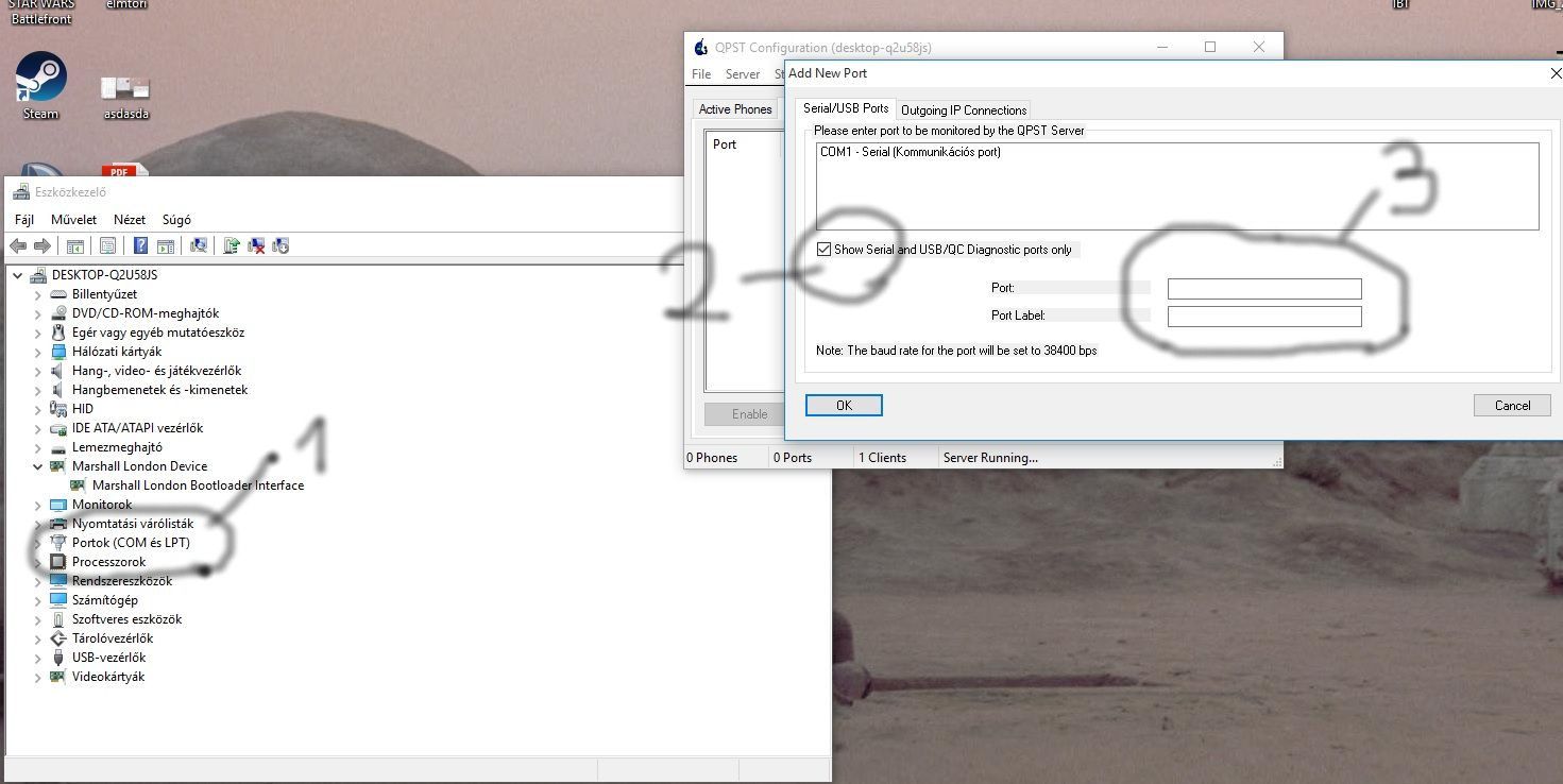

Na most ha megvan a download mode, akkor az eszközkezelőben a portoknál látszik az eszköz COMxy száma.
1, Mindig ott vannak a portok, nem felette... Ott lesz a teló is!
2, Pipa kiszed, hátha látszik a port...
3, Ha mégsem, akkor megadod itt kézzel. Mindkét mezőbe írhatod a port számát, úgyis elnevezi, pl. COM10.. stb.4...

A QPST Configurationban hozzáadtad a portot?
