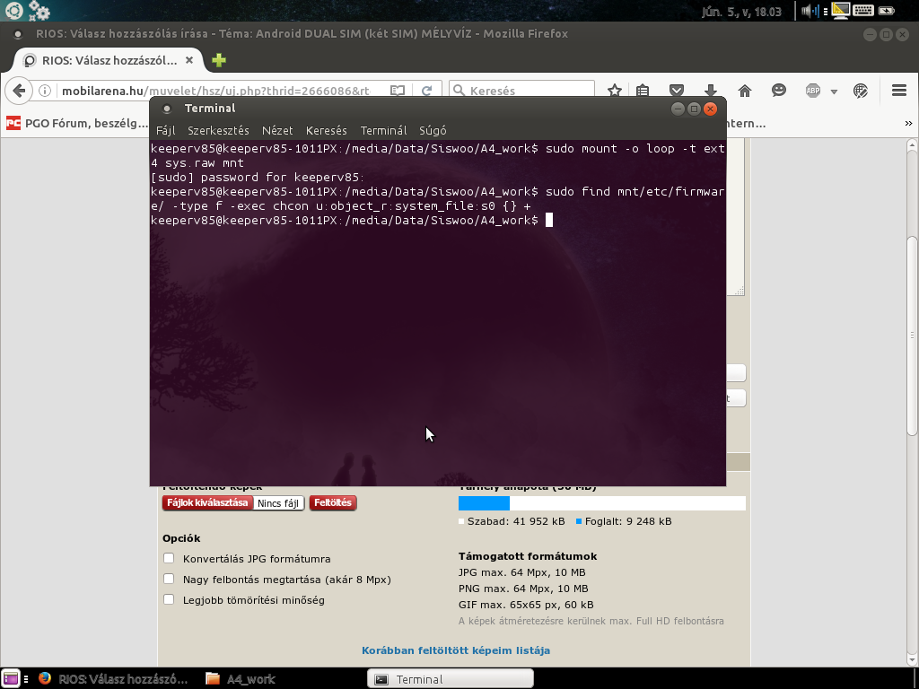

Így az összes fájlra:
find /könyvtár/amiben/a/fájlok/vannak/ -type f -exec chcon u:object_r:system_file:s0 {} +Így pedig az összes könyvtárra:
find /könyvtár/amiben/a/könyvtárak/vannak/ -type d -exec chcon u:object_r:system_file:s0 {} +Vigyázz! Nem mindenre a
"u:object_r:system_file:s0"jog kell! -
