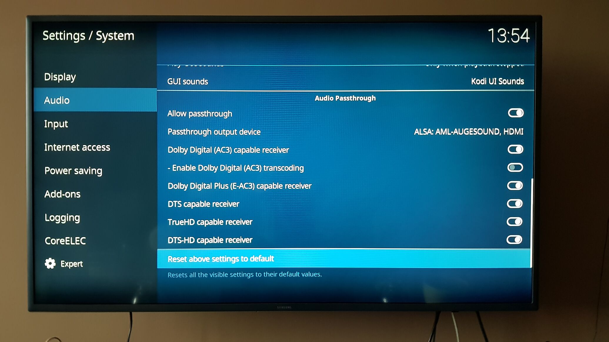

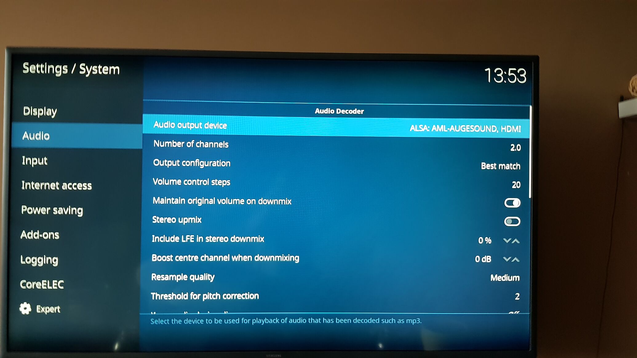

junkpod #64164 üzenetére
Sz.ted nem tudom hogy PCM.be küldi ki? hiszen ki írja az AVR
De a kolléga ezen lovagolt, hogy nála akadozik a hang ezért néztem meg hogy nálam mit produkál, de írtam azt is hogy én S905X3 as BOX.on néztem lehet itt nincs is probléma!
De a leg egyszerűbb az lenne ha leírnál vagy belinkelnél egy konkrét teszt fájlt aminél hiba van hogy megnézem nálam milyen!
