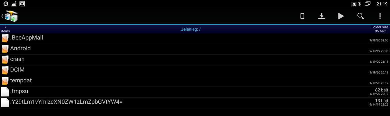

Telepítettem, de most belefutottam jogosultsági problémába.
Alkalmazásnál engedélyeztem a tárhelyhez hozzáférést, mégsem tudom elérni az SSD-t.
Belső tárhelyből is csak ezt látom: [link]
Ezt az útvonalat "/storage" beírva az FTP kliensbe "550 Cant CWD to invalid directory" hibajelzést kapok.
A95X MAX (Android 8.1)
