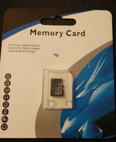

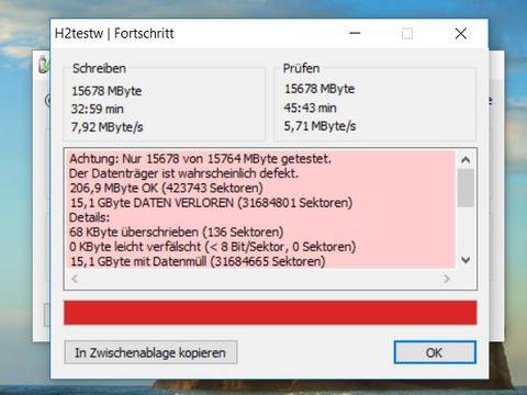

Az mindenképpen gyanús hogy ugyan olyan a kártya doboza mint amit linkeltél.
Veszek egy normális kártyát aztán majd meglátjuk. Az a röhej hogy a cimborámmal magamnak is vetettem 2db-ot, gondoltam a kocsiba lévő naviba jó lesz zenére. Persze hogy nem kezeli a navi, látja de nem tudja megformázni. Viszont azt a kártyát a PC és a teló simán kezeli. Tele is írtam igaz vissza nem olvastattam. Már fut az a progi amivel le lehet csekkolni hogy mi a helyzet. Most el kell mennem itthonról, de este megírom mi lett az eredmény. Köszi.
