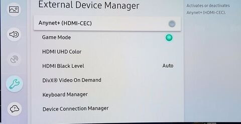

Ott van, hogy "Képbeállítások alkalmazása: Aktuális forrás" erre kell rányomni, amikor épp a lejátszó képét látod, miután beállítottad.
A Motion Plus 5/5-ön már biztos szappanoperásít és után húzást is csinálhat. Próbáld először "egyénin" 0/0-ra rakni. Samuknál sokszor ez a megoldás.
Ha nem jó úgy se, akkor ezekkel próbálkozhatsz még: 5/0, 10/0, 10/2, 10/3. Típustól is függhet, hogy mi a jó/hol a határ.

Bár nekem csak MU8002 van, de a motionplus 5/5-el nézhetetlenül szappanoperás minden.
Nálam minden motion kezdetű cucc ki van kapcsolva és a 24p az tényleg 24p. Nem lehet, hogy csak eddig hozzá voltál szokva, hogy a 24p-t is 60-on és folyósan láttad és most, hogy tényleg csak 24 képkockát látsz úgy tűnik mintha darabos lenne?A HDR-t pedig HDMI bemenetenként lehet és kell engedélyezni, ha jól emlékszem a System alatt és HDMI UHD color vagy ilyesminek hívja. (Sry, épp nem arrafelé vagyok ahol a TV). Amikor aktív akkor a felső infó sávon kíírja, hogy HDR.

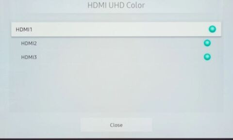

A próba kedvéért csatlakoztasd a boxot (a kapott kábellel) a TV-hez és úgy nézd meg, hogy aktiválódik-e a TV-n a HDR.
xml beállításokat manuálisan kell megcsinálni vagy letöltőd hozzá a kiegészítőt.
Csatornák 5.1-ben, de a TrueHD hangsáv különbségét jól hallani. - tedd 7.1-re és hagyd, hogy az AVR-végezze az esetleges átalakítást. Nincs gond a többi beállítással.
CE-ben 4:2:2 colour subsampling engedélyezve. - minek? TV-d és az erősítőd is tudja a 444-et, nem kell 422-re állítani csak ha gond van a képi megjelenítéssel, azaz pl. nincs kép. -
