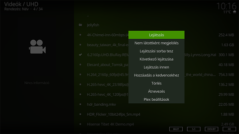

Van egy S905X-es Meecol M8S+ boxon CE 9.0.1-gyel. Most tűnt fel egy HDR videónál, hogy ha ezzel játszom le, akkor látványosan sávosodnak a lágy színátmenetek, míg a TV beépített lejátszójával jó a kép. Azt gondolom, hogy kisebb a színmélyég valamiért. Ez korrigálható valahogy vagy ennyit tud a box?
Még az az érdekes, hogy ha normál gradiens tesztábrát nézek, azon nem látszik ilyen hiba és különbség sem a beépített lejátszó és a box képe között.

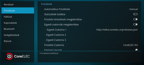

Mint kiderült Odroid N2-re kényszerítve van az Auto frissítés Nightly esetébenés elképzelhető, hogy véletlenül a többire is érvényesítve lett. Viszont így kiállnak a Auto frissítés lehetősége mellett Nightly eseében, szerintem nem túl szerencsés. Nálam nem frissül automatiksan, mert manual-ra van állítva.
blakey
az új CE frissítésben valóban nem lehet a manual frissítést választani. - megnéztem, mivel nálam kezdetektől fogva kézi frissítésra van állítva így fel sem tűnik viszont ha belépek akkor valóban csak "auto" van. Valamelyik korábbit kéne feltenni ameyikben biztos működik, azon átállítani és utána úgy marad. Jelzem a fejlesztőknek.
Beni2360
blakey #54612 üzenetére
Az újabb ápr-si frissítés óta nálam sincs csak auto frissítési lehetőség. Éltünk a manual opció.
Az éjszakai előtt volt. A skin a szokásos alap. Estuary. Most jelzett újabb rissítést, pedig tegnap volt.

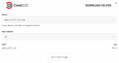

bekecs76
Előzmény, rövid történet: Gearbest-ről rendeltem, Beelink GT1 Ultimate boxot, és nincs wifi.
Na szóval feladtam a wifivel való kínlódást. Bármit csinálok, ez a box, nem lát egy wifi hálózatot sem. Próbáltam mindenféle firmware-el. A coreELEC-el sem lát egy hálózatot sem. Úgyhogy szerintem tuti, hogy hardwere probléma.
Az lenne a kérdésem, hogy érdemes a gearbeast-nél reklamálnom? Nem a pénz kellene, hanem, hogy küldjenek másik boxot. Lehet érvényesíteni garanciát? Volt már valakinek ilyen tapasztalata? Mi ennek a menete? Vagy halott ügy? -

blakey
Indiant #54609 üzenetére
Mint láthatód nálam nem így van, beállítva a frissítés, csak manual és a weboldalon elolvasom, hogy mi a változás, semmilyen egyedi csatorna nincs beállitva de elképzelhető, hogy porszem került a gépezetbe és azért frissített.
Milyen skint- használsz? Nálam ennél sokkal több opció van. -
