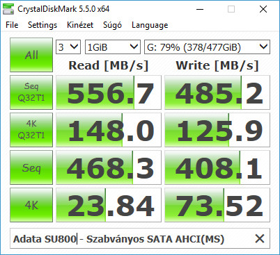

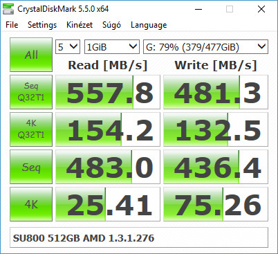

wwenigma
Jómunkásember
kaszas19 #24406 üzenetére
Alignálás rendben van? SSDok megmondja illetve ssd topikba tudnak segiteni inkabb.
Nekem 512-es SU800 van, nagy kulonbségek vannak a 128as és e között. ADATA SU800 teszt 128/256/512
