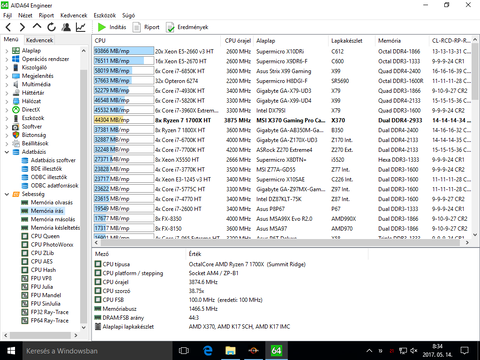

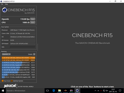

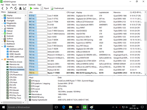

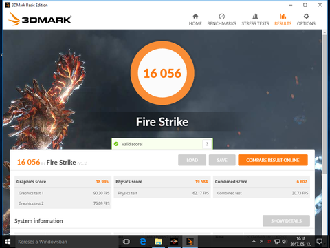

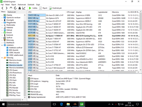

Neki ugrottam ma este a rendszernek, első neki futásra úgy néz ki, hogy 1.4V@3900Mhz megy a 1700X. Sikerült a feszt is úgy beállítani, hogy ne droppoljon. A hőfokok vízzel hűtve 78fok IBT alatt, persze abból -20fok. Azért a 4000Mhz is rámegyek lássuk mennyivel menne...
