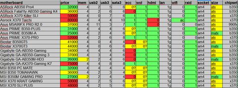

inf3rno
likeaRAINBOW #6487 üzenetére
Csináltam egy kis táblázatot pár lapról, ami szóba jöhet nálam.
Ennyit lehetett összekukázni netről meg manual-okból. Elsősorban a B350 Asus-ok érdekelnének, meg a 44k-s Biostar ECC szempontból. A WOL sajnos nincs benne a Biostar dokumentációjában, de általában támogatott a mai lapoknál. Az is fontos lenne nekem. Kíváncsi vagyok neked mi jön ki a lapodra.
inf3rno
likeaRAINBOW #6374 üzenetére
Azt írják fórumokban, hogy az X370-ek (Asus, Giga, Asrock) általában támogatják az ECC-t, a B350-ek meg nem. Ez persze gyártó függő is lehet, de még nem találtam B350-es lapot, ami támogatta volna, az X370-es lapok meg 50k-nál kezdődnek, annyit meg nem akarok rászánni. Olyat is írnak, hogy 72 bites memória busz szélesség kell neki, hogy elvigye az ellenőrző biteket a processzornak, úgyhogy ha eleve nem ezzel szerelték, akkor később firmware update sem hozhatja be ezt a feature-t az adott lapon. Sajna nem nagyon írják alaplap specifikációban ezt az adatot sem. :S Egyelőre kivárok a vásárlással, talán 1-2 hónap múlva letisztul, hogy most akkor mi van, meg esetleg kijön a Naple is. Bár gondolom annál a legkisebb model is elérhetetlen áron lesz.
