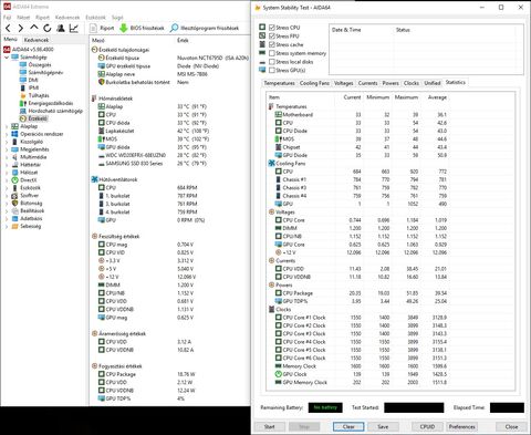

Tudom hogy ez ilyen rákerestem már, tudom hogy nem nálam van a hiba. De kérdem én ez normális döntés az Amd részéről? 2018-ban egy jutub nézegetés közben nem tudják hűvösen tartani a procit
nincs egy normális idle profile? Szerintem ez nem jó. Ha kell a kraft menjen 4,3 is ha nem akkor menjen akár 1500-on de alacsony feszen es amardjon kussban a gép hisz ezért vannak jobb lapokon ventinvezérlő profilok... Alapon annyit hallasz hogy a gep egyszer kussban egyszer mintha fel akarna szallni masodpercenkent valtoztatva
vagy belovod a profilt hogy 60-65 Cig csak 30%on porogjenek
na de 65 fok idleben? Hagyjuk már

2700x nél annyi a xfr fesz,nincs azzal semmi baj.Guglizz rá nyugodtan.TDP és a hőmérséklet függvényében játszik a beprogramozott fesszel.3:00 nál ott az 1.52v

Szerintem törlöm a chioset drivert. Vagy visszabrakom az egyel regebbit. Terhelesnel sokkal jobban vissza veszi a feszt. Sajna igen xfr es pb-vel X es proci fel fel ugral 4,2 ghz vagy fole idleben es hozza vagja az 1,5+feszt ami olyan hő pikeokat dob hogy csak ihaj vicc alapon az X. Gondolom a sima sokkal baratsagosabb mint pl az 1700-em. Nagyon nincs ez jól belőve. Feszboffsetet nem bantottam mivel a bclk tuning sem ment nalam ssd miatt egybol atraktam fix 4,2 ami idleben joval huvosebb de sajna ha o stateket allitok csak az orajel ugral vissza a fesz nem ugyhogy meg mindig nem az igazi. (aztan lehet hogy mindennek a chipset driver az oka majd tesztelem)

17.8-as chipset driverrel ment 1.35-el (ez volt fent giga oldalán) felraktam a legujabb 1.81-et így kb egyből fagyott a Cod. Ez mennyire rális? Fesz értékek nem változtak. Így 1.375-el stabil de láthatóan melegebb is. Tegyem vissza a régit? Van egyeltalán értelme a chipset drivernek? Ryzen 2 mellé winben melyik energia profilt ajánljátok? Sajna a pState feszek még mindig nem mennek, írok a Giga supportnak 🤷♂️.

Prime, cinebench, bf V es Cod lemegy hiba nelkul. De ostatel allitva 1,356 körül mozog a fesz nem tudom miért magasabb mint ha simán 1,35 re lovom. Pstatek-re valami ötlet? 🤷♂️
Bossp
Felhagytan a BCLK-val gyorsan belőttem a 4,2 allcore-t először 1,4V-al de 1,35-el is megelégszik turbo llc mellett 🤷♂️az ekég alacsony.. Aztán megpróbáltam a pStateket belőni 3-at állítottam be. C&Q on cpu pstate control On. De windowsban nem valtoznak az órajelek amd energia semaval sem csak kiegyensulyozottal de ott meg beakad 2.2-n és feszültséget egyeltalán nem. Változtat. Ez további windows bios mókolás lesz vagy windowsban kell
valamit? Halkabb és űvösebb így mint XFR+PBvel -

Update. Giga Gaming 7 lap legújabb Bios 1,54 V helyetg idleben max 1,47 - 10C ventik sem ugrálnak eszetlenül

emlekeimszerint a 2xxx csak 10 fokot pakol ra.
a hwinfoban a tdie -t nezd, az a tutti.
feszugralas : ha van a biosban a feszultsegszabalyzas korul offset mode, akkor ott keresgelj, mittomen elsokorben -0.05V aztan ha stabil, akkor -0.1, vagy amilyen felbontast enged, egy lepcsovel tovabb amig stabil.
az llc-t is probalhatod feszesebbre, nemmondom, hogy akkor nem megy fel, de kissebb tartomanyban fog ugralni a fesz. ( 0.8 - 1.5 helyett mondjuk 0.85 - 1.45 ) -

Normális. Nekem is XFR-el ha alapon hagyok mindent felkúszik 0.8v-ról hirtelen 1.52 - sőt 1.55v-ra is... de csak pár pillanatra - ami épp elég ahoz hogy hirtelen megemelje a procihőt.. aztán visszavesz 1.3-1.44V-ra, majd ha ugy gondolja ismét 1.52... 0.8-1.55-ös skálán mozog alapon a fesz nálam.
Én belőttem All Core 4Ghz-re 1.2V-ra és azt fixen tartja se le-se fel.
Én fixálnám a helyedben a feszt.
