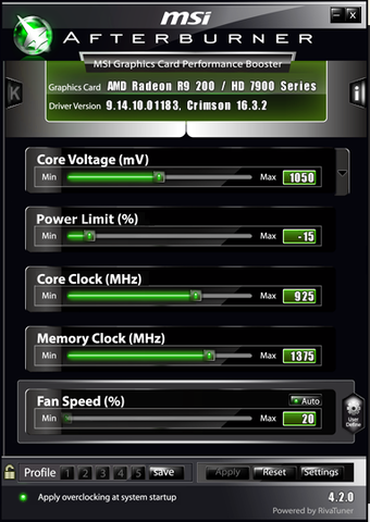

(#20660) HSM
Majd hétvégén megnézem én is pontosan azokkal a beállításokkal, amit írtál Kombustorhoz.
Kiváncsi leszek, de most ez a 930/1250 1V-al eddig mindenütt ugrálás nélkül működik, halkan/hűvösen, úgyhogy azért már meg vagyok elégedve. -
HSM
Köszönjük szépen a tesztet!
Azért van pár hasznos tanulság szerintem!
Először is nagyon szép, hogy nálad még 1Ghz-en sincs ugrálás Kombustorban, míg nálunk pl. már 925Mhz-en is. Ez azért azt jelenti, hogy a tiéd extrém terhelés esetén tovább fogja tartani a teljesítményét valamivel.
Ez látszik az 1050Mhz-es képeden, ahol nagyon szépen tartotta az órajelet, és 128FPS-t csinált, ami igen szép.
Nekem a BOOST ugrálás miatt csak 116FPS lett itt.
DroiDMester is csak 119FPS-t tudott a BOOST BIOS-al, illetve 123-at az utólagos okosított BIOS-al.
Az enyémhez képest neked 10% előnyöd van. Hozzáteszem, ez nem egy szignifikáns különbség, és ugye ez a legrosszabb eset.Nekem ez elfogadható "hátrány" a BOOST-os karival.
A többi megállapításoddal is egyet kell értsek, nálam a Tomb Raider az a játék, ami a legjobban fűti a VGA-t (2X SSAA és minden más maxon fullhd-ban) és még ott se volt semmi ugrálás.
Csináltam róla képet is: [link] (Sorry a vagdosásért, minden lényges látszik, spórolok a hellyel.) A minimum FPS felejtős, nem annyi, hülyén méri, hol ennyit mutat, hol annyit. Az Afterburnerben se látszik semmi FPS zuhanás, pedig 425ms-onként monitoroz, egy ilyen 2FPS-es minimum ennyi mellet nem tudna elbújni.
Crysis szintén, ott még régebben csináltam képet: [link]
Ugyan nem látszik az Afterburner monitor, de semmi ugrálás nem volt, bal felül is fix az 1050Mhz.Beállítások mint nálad, csak low motion blur-al.
A konlúzióddal alapvetően egyetértek, már csak arra kéne rájönni, egyeseknek miért ugrált az órajel BOOST BIOS-al játékokban is +20% powertune-n, amikor egyeseknek meg nem (pl. nekem se). De pl. DroiDMester is írta, hogy neki sajnos játékok alatt is előfordult a gyári BOOST BIOS-ával az ugrálás.

Gery0505
Így van, még nem néztem utána a témának, ezért is szeretnék tőletek tanácsokat kérni. Nagyon régen nem foglalkoztam számítástechnikával, most próbálom felvenni a fonalat... Volt egy nagyon jó kis stabil konfigom, de úgy határoztam, hogy fejlődni kell, és belevágtam a fejlesztésbe. Sokat olvastam a fórumot, és eljutottam oda, hogy megvan a gép összeállítás (amely szerintem nem lett rossz) és most jön az, hogy megtanulom a beállításokat, és megismerem a határait. Tudni szeretném, hogy a játékok alatt hogy fog teljesíteni, hogy kell majd beállítanom őket.
Természetesen nem akarom, hogy elszálljon a kártyám, hiszen nem fűtőtestnek vettem. Persze, hogy nem akarom az e-penis növelést, tényleg semmi értelme, hogy hány pontom van a 3D-Mark-ban, csak szeretném ismerni a gépem határait, hogy a jövőbeni játékokat meddig fogom tudni használni. Ennyi. Aztán mehet a játék, hiszen azért vettem a gépet, hogy játszunk rajta, nem pedig, hogy dicsekedjek vele, hogy húú mennyi pontom van.
Nos letöltöttem az MSI Afterburnert, és a GPU-Z-t is.
Még nem találtam meg a fesz állítási lehetőséget, csak az ASUS GPU Tweak-ben látom, hogy lehet állítani. Akkor töltögetek néhány játékot, és próbálgatom. Egyelőre nem szeretnék tuningot, csak kipróbálni, hogy meddig bírja. -
Gery0505
Igen, az én kártyám olyan, hogy 970MHz-en még lefutott a 3D-Mark, meg egyszer fel tudtam tenni 1000MHz-re is, de másodjára már kifagyott a kártya, és nem tudtam feljebb vinni.
Igen a tuning sajnos nem egzakt tudomány, mert a gyártók is gondolom arra mennek rá, hogy a gyári speckót tudja a kari aztán a felhasználó meg majd állítgatja.
Hol tudom állítani a feszt? A GPU tweak progival próbáltam, de csak 1038mV-ig engedi állítani. A gyári driver jó hozzá? Nem kellene frissíteni?A Catalyst Control Centerben megnéztem az illesztőprogram csomag verziója: 8.98-120611a-141434C-AsusRetepNyaraB: Hát az az igazság, hogy nincs egyetlen játékom sem. Unokaöcsémmel szeretnék majd játszani, de még fel kell készülnöm, hogy ne legyen az, hogy "Köszi a játékot, de sz... géped van."
Először szépen be szeretném lőni a gépet, és ha ez megvan, akkor jöhetnek a játékok is. Azért is volna jó először valami tesztprogrammal nyomatni, mert annyira nem ismerem még a játékokat, hogy lehet, hogy beállítom valahogy, és nem azt a teszteredményt fogja mutatni amit kéne.
