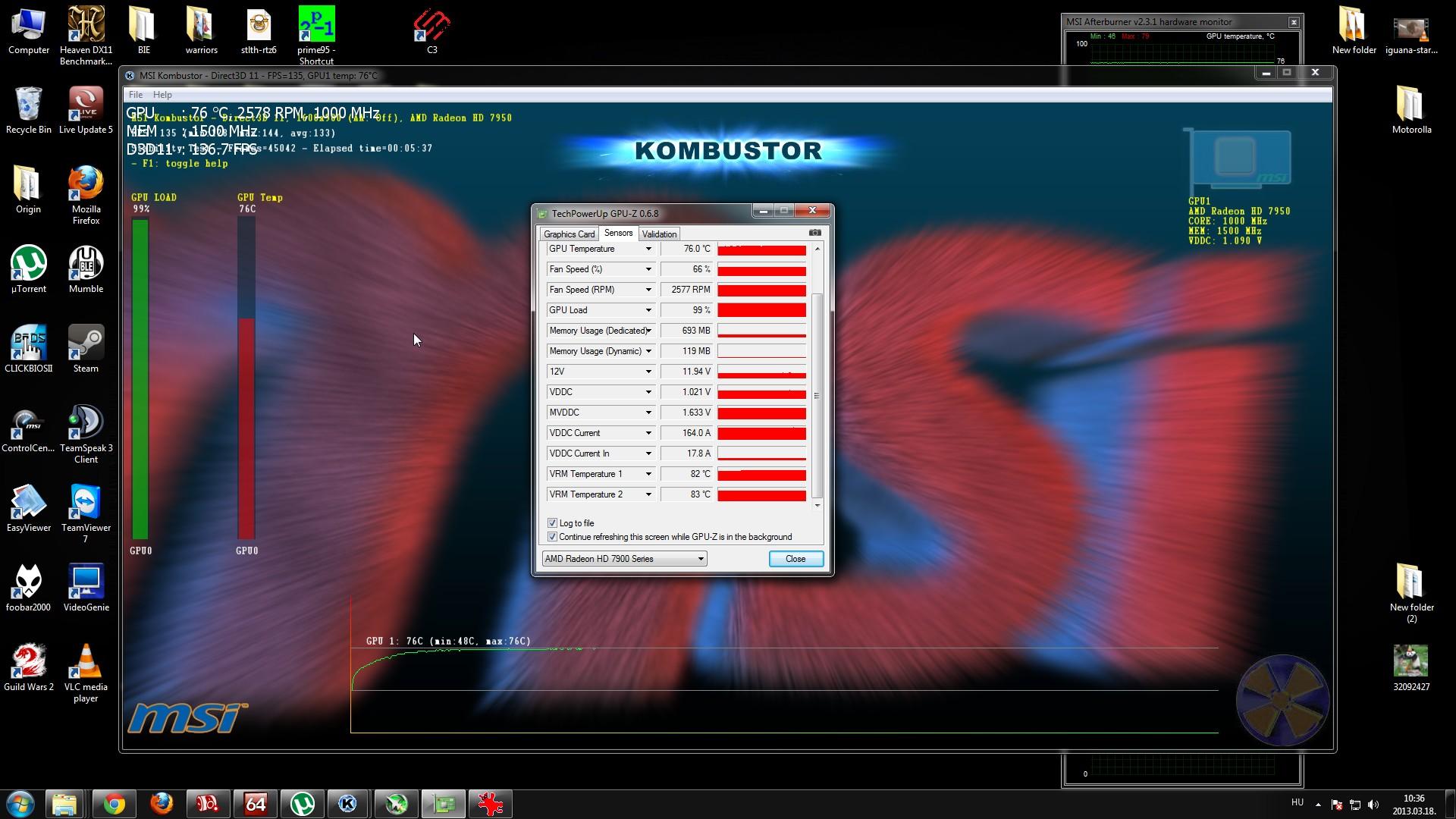

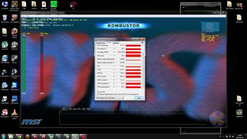

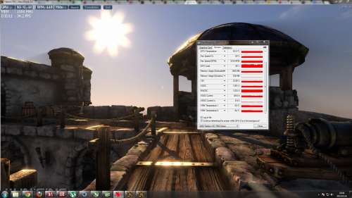

Őszintén szólva nem. Most csináltam gyorsan három tesztet:
1000/1500Mhz, Vcore: 1.125, Vmem: 1631, Power Limit Boost: +20, Kombustor
1100/1500Mhz, Vcore: 1.125, Vmem: 1631, Power Limit Boost: +20, Kombustor
1100/1500Mhz, Vcore: 1.125, Vmem: 1631, Power Limit Boost: +20, Unigine Heaven 3.0

Mennyi volt itt a kari VRM hőfoka? Mármint ami alul épp nem látszik?
Csak mert a GPU-Z "VDDC Current IN" 19A elég sok!
Nekem az 1050-es tuningbeállításomon alulfeszelve MSI Kombustor alatt volt 13,5A, neked meg 19A... Vigyázz nehogy túlemelegedjen a VRM-ed, nekem ez nagyon soknak tűnik...
