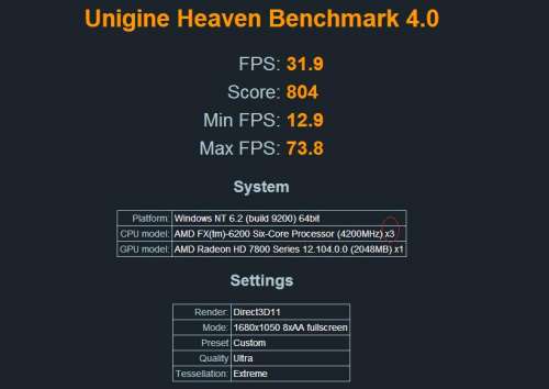

							üzenetéreAhogy a Logout cikkemben is írtam, a fos PowerTune nem veszi figyelembe a valós, beállított feszt, a gyári fesz alapján kalkulál.  Pontosan ugyanakkor foja visszavenni az órajelet 1,256V-on, mint feleannyit fogyasztva 1,04V-on. Pontosan ugyanakkor foja visszavenni az órajelet 1,256V-on, mint feleannyit fogyasztva 1,04V-on.
 Mondjuk ami fura, hogy nekem is volt ám Sapphire 7870 XT-m, és játékok alatt olyan szépen tartotta az órajeleket +20% poweren, hogy öröm volt nézni... Amúgy itt egy tesztmódszer, hogy tudod megnézni, nálad kevesebbet enged-e a powertune! Ezt megcsinálod, +20% poweren, alulfeszelve, figyelve közben GPU-Z-ből a VRM hőfokokra, nehogy baj legyen!
 [link]Ez az én karimon folyamatosan visszavette az órajelet, tehát már azon is ez gyakoralilag power-teszt volt.  Ha a tiéden kisebb a limit, akkor annyival kevesebb FPS-t fog adni, és ebből látszani fog, mi a pálya. Ha a tiéden kisebb a limit, akkor annyival kevesebb FPS-t fog adni, és ebből látszani fog, mi a pálya.

							üzenetéreSapphire fórumon is erre panaszkodik a srác, hogy felhúzta a kártyáját egy kicst és ugráll a kárty MHz e. Valami olyasmit válaszoltak neki, hogy a boost kavar be, mert hiába húzza fel a kártyát x Mhz ekre a boost ugye 100% os használtság mellett bekapcsol és belövi a boost órajeleket ami alacsonyabb mint amit ő beállított. Magyarul a boost felülírja a beállított értékeket. Szal ha beállítod a kártyát pl 1200/1400 ra akkor 100% nál bekapcsol ugye a boost és belövi a boost órajelet ami 925/1500. [link] Amúgy a Powercolornak is van tuningprogramja próbáldd meg azzal Power Tuner

							üzenetérea power limit csak egy modszer a boost megkerulesere, nem a teljesitmenyt lovi tul a kartya. A force constant voltage ki van pipalva? ( #28014 ) Anaren91 : csak arra akartam ezzel utalni, hogy minden tort szoftver instabilitasi problemakat rejthet magaban a crackbol kifolyolag. Nem gondolnam, hogy eger kihuzastol osszedol egy oprendszer.

							üzenetéreS megnézted gpuz-vel, hogy tényleg a belőtt feszültségen megy-e?
 Csak azért kérdem, mert az enyémet állíthatom ahová akarom Afterburnerben, de marad a gyári orbitális volton. Csak a Trixx-szel működik együtt.Ezenkívül nem tudom mit k*rhttam el, a friss gépemre telepített Afterburner nem megy OSD-re az istennek se.

								 Logout tesztemben találsz alapórajeles, alulfeszelt +20%-os eredményt. Ha akkor megsül, akkor játék alatt is megsülne...
 Logout tesztemben találsz alapórajeles, alulfeszelt +20%-os eredményt. Ha akkor megsül, akkor játék alatt is megsülne...  Pontosan ugyanakkor foja visszavenni az órajelet 1,256V-on, mint feleannyit fogyasztva 1,04V-on.
 Pontosan ugyanakkor foja visszavenni az órajelet 1,256V-on, mint feleannyit fogyasztva 1,04V-on. Ha a tiéden kisebb a limit, akkor annyival kevesebb FPS-t fog adni, és ebből látszani fog, mi a pálya.
